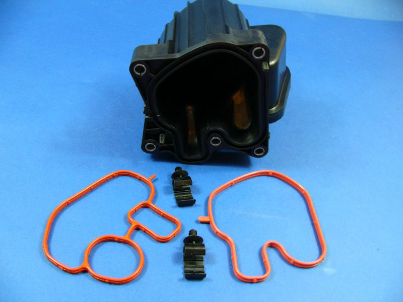

    Jak w temacie. Czy ktoś z Was wymieniał plastikową pokrywę chłodnicę EGR w 2,0JTDM. Czy jest taka sama jak w Oplu Insignia z silnikiem 2.0 CDTI ? Cena w ASO Fiat prawie 400,- pln ,(za kawałek plastiku) a w ASO OPLA 180,- z kpl uszczelek. Niestety u mnie pękła po raz drugi. Raz na gwarancji i teraz.

    2.0 w insygni i w 159 to to samo więc to raczej te same części.

    Że raczej powinno pasować , to wiem, dlatego też zadałem pytanie. Ale chciałbym mieć pewność , bo oplowską część z ASO mogę mieć z duuużym rabatem.

    No i sam sobie odpowiedziałem na pytanie, PASUJE P&P. Tak że jeżeli spotka Was przyjemność pęknięcia pokrywy EGR i sączenie się płynu , można śmiało kupować w Oplu. Cena detal w Carserwisie 369,- w Opel Żoliborz 144,- zł

    Świetnie, że pasuje. Ja właśnie dziś zdiagnozowałem skurczybyka. Mi pękła od strony silnika w górnej części. Jak dodaje gazu, przy ok 3000rpm ciurka z niej jak z fontanny. Jest ktoś z Wawy kto jest w stanie mi to wymienić? Sprawa dosyć pilna bo żona z dzidziusiem jadą w piątek na wakacje. Część sama w sobie nie droga. Ile za wymianę bo dostęp raczej ciężki?

    Jak masz klucze to EGR wyciągniesz samemu są tam śruby torxowe tylko nie pamiętam jaki numer, jest troche gimnastyki ale da się to zrobic nawet na parkingu.

    Dzięki, sprawa już ogarnięta. Rzeczywiście trochę gimnastyki było, łatwiej założyć niż zdjąć. Pokrywa 156zł w Oplu.

    mam podobny problem , pękła jak koledze, od góry , od strony kolektora, fontanna przy wysokich obrotach , na wolnych nic nie widać.
    Czy może ktoś dysponuje nr katalogowym Opla , odpowiednika , co by zakupić właściwą część ?
