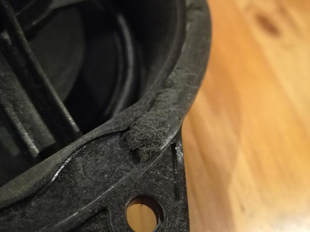

Na pewno coś jest wokoło głośnika, bo śruby odkręciłem, ale głośnik i tak ani drgnął. No cóż, chyba trzeba będzie zdjąć tą metalową pokrywę. W ciągu dnia się tym zajmę i zobaczymy jaki efekt.
Tak przeglądam jeszcze Internet i moja teoria się potwierdza, że jest klej silikonowy na głośniku, i nawet na pokrywie metalowej. Filmik kogoś co ściągał tą pokrywę i głośnik.
Minuta: 5:28
https://youtu.be/hG4xdbdMIwU?t=328
Minuta: 8:06
https://youtu.be/hG4xdbdMIwU?t=486
Może w wersji poliftowej tak to było montowane? Nie jestem tylko pewny czy trzeba ściągać głośnik, żeby ściągnąć pokrywę metalową? W innym filmiku widziałem, że dla przednich drzwi trzeba, bo tam jest za głośnikiem dodatkowa śruba mocująca. Jednak z tyłu chyba takiej nie ma.
Nie ma nigdzie żadnych silikonów ani kleju. Przez głośnik będzie ciężko.
A więc, ten klej lub silikon, o którym pisałem, rzeczywiście jest i trzyma bardzo mocno, ale jest on w takiej dziwnej postaci piankowej - nie jest to ani zwykły sylikon, ani zwykły klej.
A skoro zarówno głośnik jak i metalowa pokrywa takowy klej posiadają, zdecydowałem się na zdjęcie samego głośnika. I tutaj mogę bez problemu polecić tą opcję, ponieważ ogranicznik jest bardzo łatwo dostępny po zdjęciu głośnika.
Teraz tylko zastanawia mnie jakiego typu kleju szukać. Z zewnątrz wygląda jak silikon, ale w środku jest niczym pianka (ma takie pęcherzyki powietrza w środku). Ktoś z Was spotkał się z czymś takim? (zdjęcie tego kleju w załączniku)
