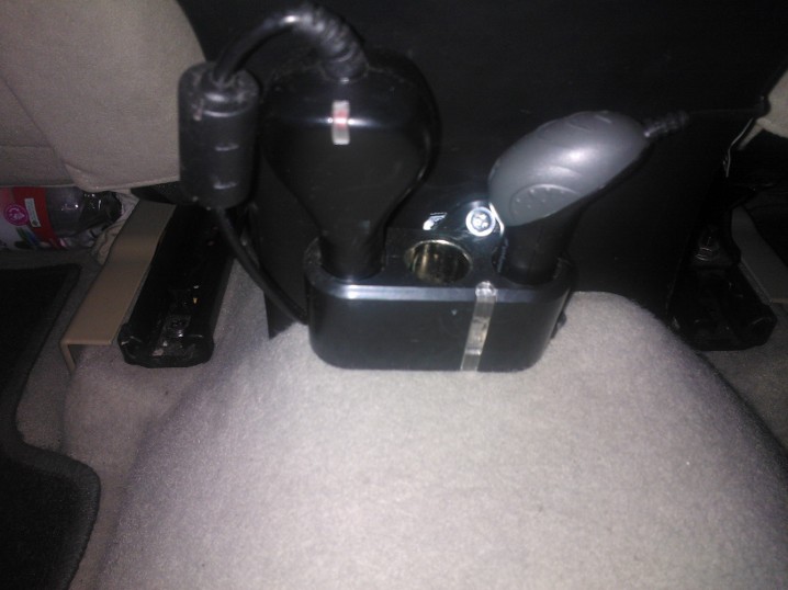

Ja rozebrałem tunel i podpiąłem od dołu zapalniczki 3 gniazda zapalniczkowe i zamocowałem je z tylu pod nawiewem. Tam podłączyłem zasilacz do nawigacji i przeciągnąłem przewód pod konsolą w okolice kierownicy. Tym sposobem mam wolne gniazdu w schowku, które nie muszę wykorzystywać i 2 wolne gniazda z tyłu pod nawiewami. Tam włączam zasilacz do telefonu itp wynalazki.

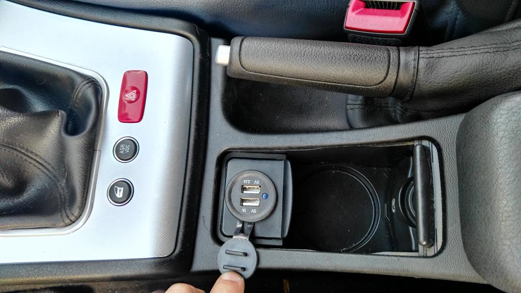

Trochę odświeżę temat :) Dzisiaj wpadłem na pomysł, aby zrobić dodatkowe USB w popielniczce :P Nie palę, więc jest mi nie potrzebna, a przynajmniej do czegoś się przydała :)
Można popielniczkę całkiem usunąć, wtedy zostanie więcej miejsca w razie potrzeby ;)
Myślałem o tym, ale wydaje mi się, że w tym miejscu jest kanał dolotowy powietrza do nawiewów na tył i USB się nie mieści, chyba, że w nim się dziurę zrobi :P Jak sobie z tym poradziłeś? :D Dlatego użyłem popielniczkę, aby nie robić w nim dziury :P

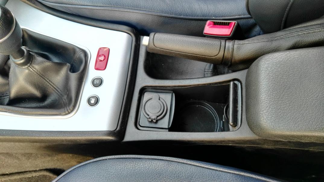

Zrobiłem dziurę ;) Tak dobrałem otwornicę, żeby gniazdo wchodziło na wcisk. Nie ma potrzeby uszczelniania, bo ciśnienie powietrza jest niskie.
No to nie potrzebnie się martwiłem :) przynajmniej wiemy, że można zrobić tak i tak :)
Do popielniczki idealnie się mieści i trochę mniej inwazyjnie :) za to Twoje jak dla mnie wygląda bardziej estetycznie :) no i tak jak pisałeś, więcej miejsca jest :)

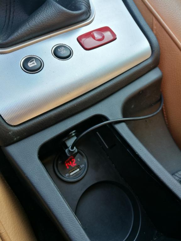

Planuje również z tyłu pod nawiewami, wykorzystując schowek, zamontować panel zawierający 2 x USB i gniazdo zapalniczki. Mogę to także podłączyć pod zasilanie oryginalnej zapalniczki czy będzie to już za duże obciążenie?
Wysłane z mojego HUAWEI RIO-L01 przy użyciu Tapatalka
Możesz. Jeśli dobrze pamiętam to zapalniczkę zabezpiecza 15A, więc jest zapas.

Wykonanie bardzo dobre, chociaż jak dla mnie przerost formy. Po co pasażerom tylnej kanapy informacja o wartości napięcia w instalacji? :P
Co do śrub to będę jeszcze kombinował :) Na szybko robiłem z tego co miałem :P Jeżeli chodzi o napięcie na tyle to racja, ale powiem Ci, że z przodu wystarczy tylko głowę obrócić i elegancko widać wszystko :D Zastanawiałem się też nad tym i prawdopodobnie wskaźnik napięcia zamontuje gdzieś pod kierownicą, ale co w jego miejsce zamontować... :D 4 USB lub 2 gniazda zapalniczki też raczej z tyłu niepotrzebne :)
