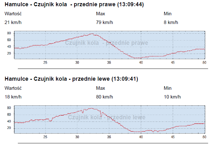

maly_777 co to za oprogramowanie? MES-a nie przypomina :P
Uniwersalne :) To nie ważne, przesłałem przykład prawdopodobnie podobnej usterki - Vectra B na dodatek
Zarejestrowałem dwie krótkie przejażdżki. W praktyce wygląda to tak, po uruchomieniu silnika pojawia się błąd. Po ruszeniu znika, potem podczas przyspieszania po przekroczeniu 30 km/h znów się pojawia. Na wykresie widać wyraźne spadki sygnału z czujnika prawego koła.

Odczytaj dokładnie jakie masz błędy. Porównaj prędkości z czujników.
