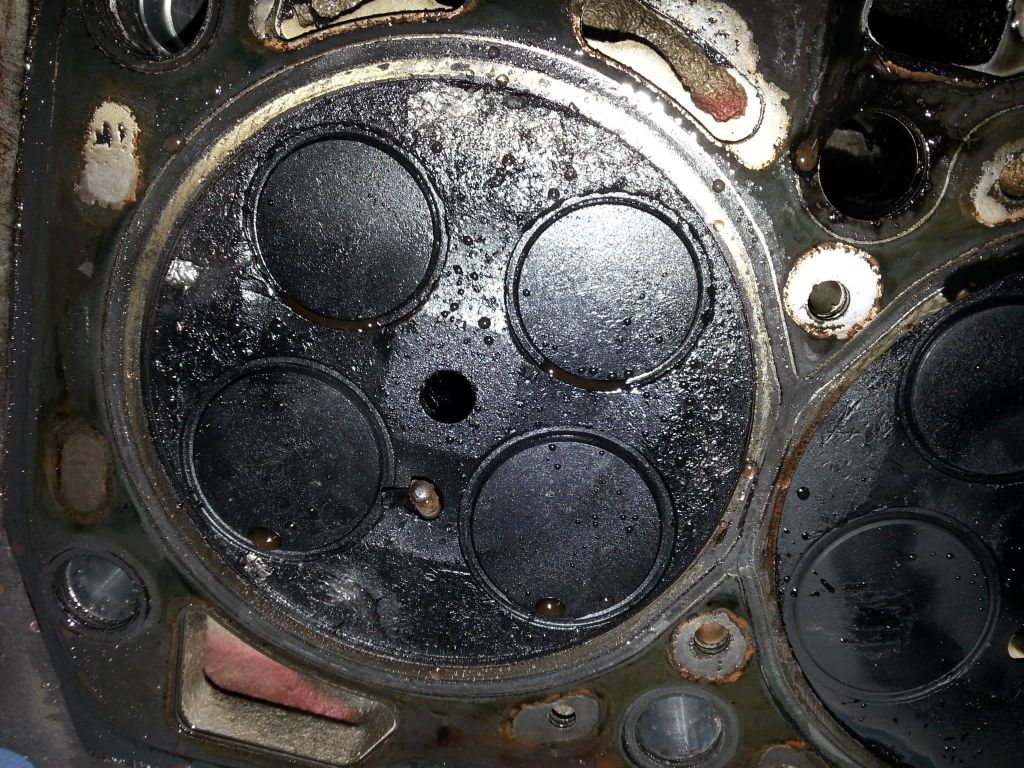

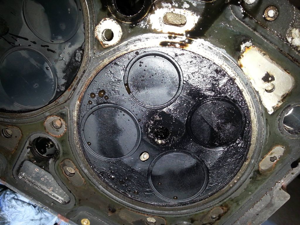

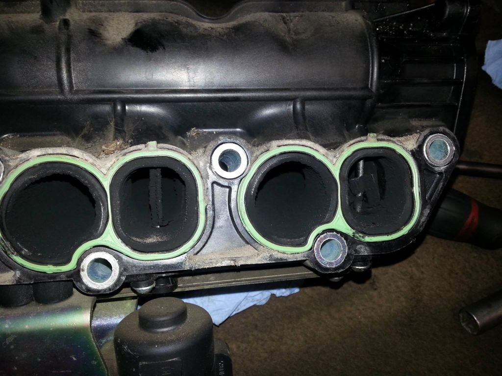

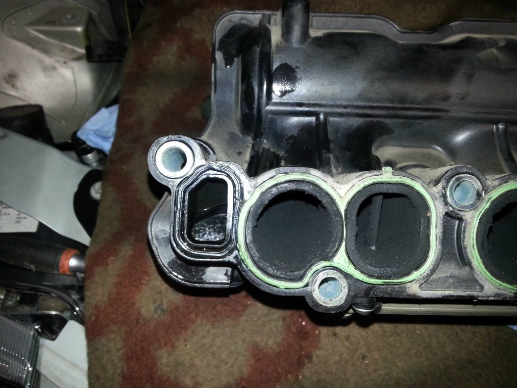

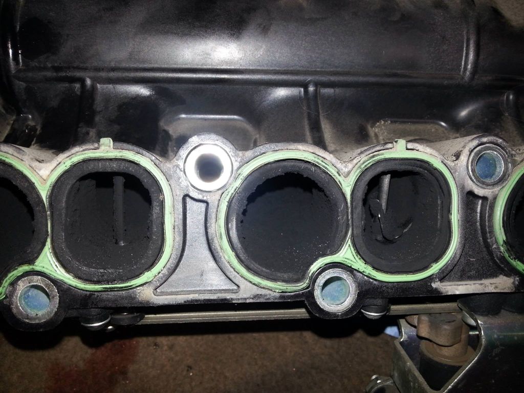

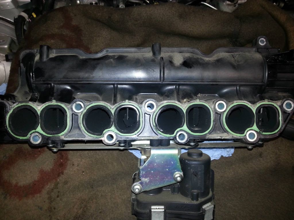

    Tak dla przykładu, że nieurywalne klapy jednak się urywają. Wpadły 3 sztuki. Przebieg auta 122tys. km. Prawdziwe.

  9. #19
    Użytkownik Romeo Avatar marcingoleniow
    10 2010
    Alfa Romeo 159 1.9 jtdm 150 km
    1,188
    Ciekawe co na tak krótkim dystansie (jeśli jest prawdziwy) spowodowało takie zasyfienie kolektora, że aż klapy się pourywały. Może turbo pompuje już powoli olej do kolektora. Przy remoncie sprawdził bym dobrze.
  10. #20
    Użytkownik Pasjonat Avatar Pablo.
    05 2007
    pablogarage.pl
    Kilka włoskich szrotów ;)
    3,392
    Cytat Napisał marcingoleniow Zobacz post
    Jeśli auto jeździło by głównie w mieście, to tak to niestety wygląda, a nawet czasami znacznie gorzej.
