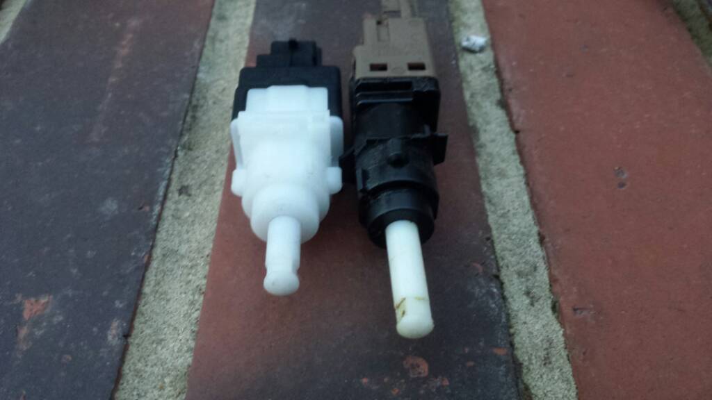

Na poczatek nacisnij pedal hamulca;) reka i malymi szczypcamy wyciagnij trzpien czujnika, po puszczeniu sam sie ustawi. Mozna tez wyjac czujnik (przekrecajac go); dostep jest idealny.

Te zdjęcia nic mi nie mówią. Rozbierałem wczoraj stycznik i nie odkryłem tam żadnej regulacji trzpienia. Kilka plastików oraz dwie sprężyny.
To nie jest typowa regulacja, że się kręci czy coś. Wyciągnięty trzpień ma na sobie ząbki o po pierwszym wciśnięciu ząbki zaskakują w wyższą pozycję i powodują niższe wysuwanie się trzpienia. Jest tak w Alfie, w Fiat'cie, VW, Audi itp.

Dzięki. Rozebrałem wszystko i faktycznie jest możliwość zmiany długości trzpienia - trzeba wyjąć blokadę i można go przestawić.

dodam że przy demontażu czujnika trzpień należy wyciągnąć (potem sam sie ustawi), gdyż przy montażu kasujemy nim odległość miedzy pedałem a czujnikiem (pedał ma luz jałowy). Jeśli tego nie zrobimy w przypadku czujnika hamulca będzie nam świeciło się światło STOP, w przypadku sprzęgła komputer będzie widział wciśnięty pedał sprzęgła
