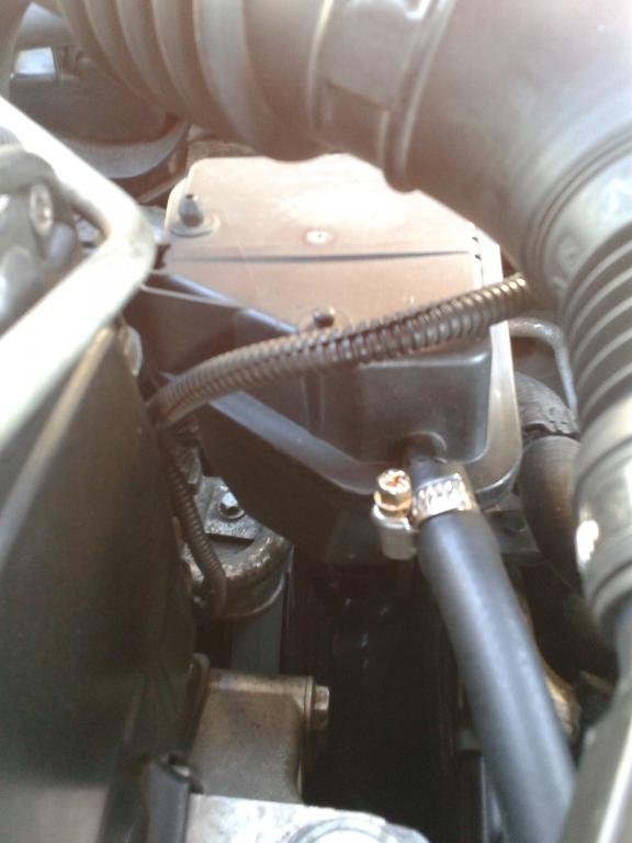

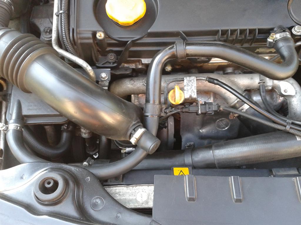

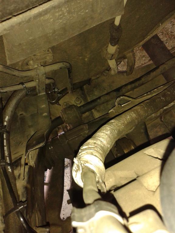

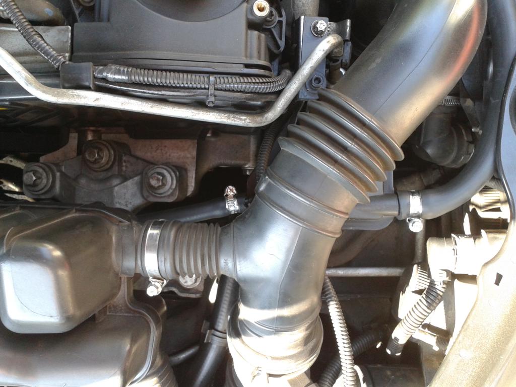

    Dobra , obiecane foty.
    Na dwóch ostatnich zdjęciach widać, którędy został poprowadzony wąż gumowy,ten z białymi napisami (wyjście z OCT poza komorę silnika).
    Jak ,,coś'' to pytać.

    troche nie czaje z tych fotek gdzie zamontowałeś zbiorniczek.
    Cytat Napisał paweltbu Zobacz post
    Dobra czaje
    Spoko Patent, musze to zrobić w swojej bo niemoge patrzeć na te zasyfiałe rury. Rozumiem że ten wąż który puściłeś pod auto kończy się tam i nigdzie już nie dochodzi?? /ten z 2 ostatnich zdjęć, z białymi napisami/
    Dobra czaje
    Chyba jeszcze zostawiłem go z 5cm, nie miałem kanału, bo bym zrobił dokładne foto od spodu.
