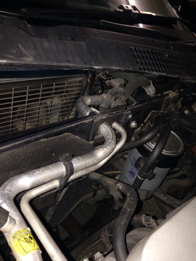

Poniżej zdjecia gdzie zamontowany jest czujnik. U mnie zakupiony na Allegro niestety rownież pokazuje 206% :(
