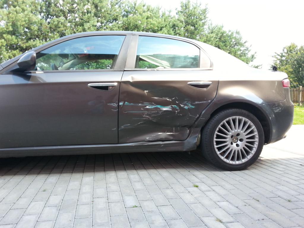

    Cześć koledzy. Wczoraj miałem stłuczkę moją alfa o tyle dobrze że nic się poważnego nikomu nie stało.
    Przyczyna ? kamyczki na skrzyżowaniu w dodatku z górki na których sie przejechałem prosto pod passata...
    W dodatku czeskiego (bo to w czechach bylo). Niestety wina moja bo stop "przejechalem"
    Predkość z mojej strony praktycznie zerowa natomiast z passata to już chyba troche szybko bylo bo w lustrze nawet go nie widziałem.
    Zamieszczam wam zdjęcia do oględzin.
    Z mojej oceny wynikają następujące rzeczy:
    - poduszka boczna fotela kierowcy
    - kurtyna powietrzna kierowcy
    - podsufitka

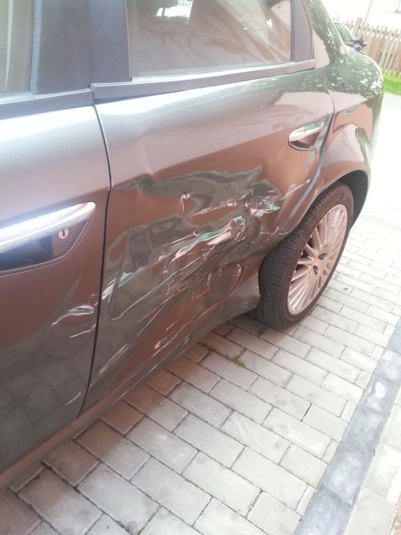

    - drzwi kierowcy lekko zgięte

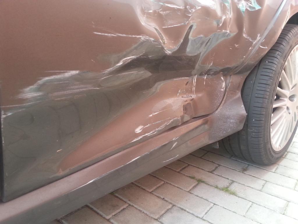

    - drzwi od kierowcy z tyłu zmasakrowane

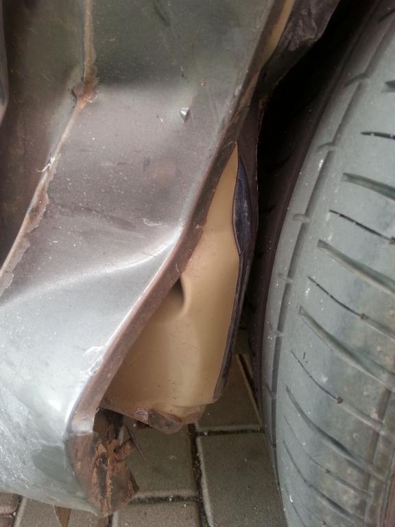

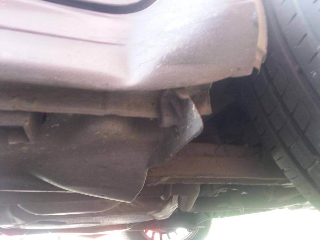

    - błotnik lewy od kierowcy zmasakrowany w dolnej części - a co za tym idzie również próg w tym miejscu dość dostał...
    ominęło natomiast tylne kolo - jedynie ślad na oponie ślad dotknięcia się drugiego auta

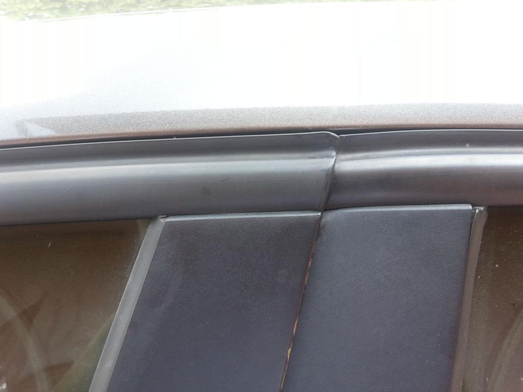

    Skutkiem tego drzwi tylne na słupku naszły na przednie które się ciężko otwiera bo się spotkały na górze no i tylne się wgniotły do środka...
    Od środka wogule nic nie widać że na zewnątrz jest coś nie tak (gruba ta blacha jest).
    Moje pytanie do was koledzy. Auto ubezpieczone (AC) więc trochę mnie to wspomoże bo nie znam kosztorysu jeszcze. Ale tak wg waszej oceny może coś ktoś podobnego miał ile może mnie wynieść "porządna" naprawa a ile moge otrzymać z ubezpieczalni?

    Z AC dostaniesz do 70% wartosci pojazdu w dniu szkody. Na moje oko bedzie calka.

    No więc trochę to będzie kosztowało !
    Drzwi tyle : http://allegro.pl/drzwi-tylne-lewe-k...365825309.html
    próg nadkole przydrzwiowe zewnętrzen wspornik wewnętrzny ( nie wiadomo co ze słupkiem środkowym ) Drzwi przednie wyciaganie + lakiernik = kilka tysiaków niestety.

    Dolicz poduszki, kurtyny, podsufitke itp.

    Jak będziesz chciał bezgotówkowo w ASO to ubezpieczyciel całke zrobi... :/
    jak w gotówie... tez jakby całke zrobili to bym się nie zdziwił :/

    auto rok 2006, same poduchy pod 15k wyjda w ASO a gdzie pozostale rzeczy ? calka będzie niestety możesz powalczyć trochę ale bardziej dla zasady

    A to nie jest teraz tak że jak calkowite to auto zabieraja ? bo coś o takim czymś słyszałem. Na umowie mam napisane 26800 suma AC to szkoda calkowita czyli 70 % to kurde nie wydaje mi się żeby to naprawa tyle wyszła :/ AC mam kosztorysowe

    Po pierwsze nie patrz co masz na umowie bu ubezpieczyciel i tak wyceni po swojemu.
    Po drugie sama naprawa blacharsko-lakiernicza tyle nie wyniesie, ale nowe poduszki itp. juz tak. Chyba ze bedziesz wsadal uzywki a tego nikt rozsadny by nie robil...
