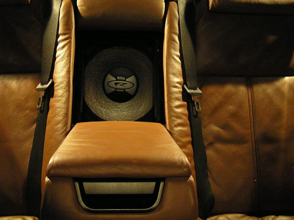

    Coś takiego chodziło mi po głowie ale to chyba raczej dobre rozwiązanie dla sedana
Nazwa:	P7110111.jpg
Rozmiar:	120.3 KB
