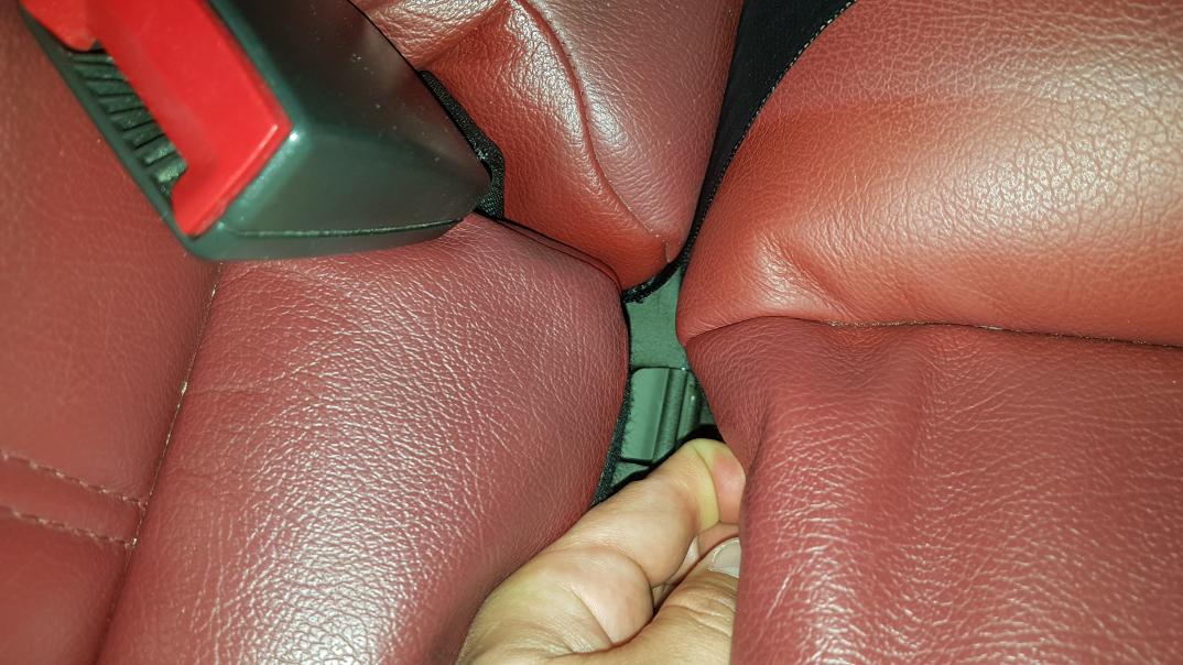

Raczej nie, chyba że ten plastik ta się odchylić. Powinien być sam metalowy uchwyt. Kanapę masz przedliftową czy po lifcie? Najlepiej zrób zdj całości oraz samego oparcia.
Na zdjęciu, które zamieszczam poniżej troszkę lepiej widać jak to wygląda. Chropowata część jest to metalowy uchwyt, natomiast część gładka to również metal, oddalony od uchwytu ok. 5 mm. Wydaje mi sie ze to wlasnie jest mocowanie isofix. Chyba będę musiał pożyczyć fotelik i sprawdzić na 100%. Jeśli już sprawdzę dam znać na forum, żeby inni nie musieli już z tym się męczyć.
Kanapa przedlift jak na foto.
Teraz dobrze widać, to jest isofix. Początkowo założyłem, że masz poliftową kanapę.

Możesz dokupić przedliftowe uchwyty, są normalnie dostępne. Ale gdybyś przeczytał wątek, to wiedziałbyś, że uszy isofixa w polifcie są w oparciach kanapy. Za metką z napisem isofix jest suwak zakrywający owe uszy. Sprawdź czy masz coś takiego.
