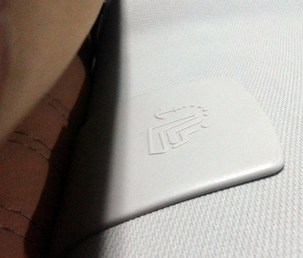

Ostatnio interesuję się tym tematem z powodów takich, że we wrześniu przyjdzie na świat córeczka tatusia (Alfaholiczka i pilot :D )
Czy wszystkie 159 były wyposażone standardowo w system ISOFIX?
Pytam, gdyż nie wiem za bardzo czy to mam- nie mam "metki" z napisem ISOFIX, nie mam jakiś otworów w tapicerce, ale mam za zagłówkami takie plastiki z kotwicą (patrz zdjęcie).
attachment.php
No to mam ISOFIX czy nie? :)

Musisz podnieść kanapę i tam powinieneś mieć "zatrzaski" żeby zamocować fotelik.
Podnieść kanapę? Moja jest przymocowana na stałe... nie mam składanej :/
Poszukaj w punkcie styku siedziska i oparcia metalowych mocowań (wygoogluj jak wyglada isofix: to stalowy pręt przykrecony do konstrukcji auta stanowiący jednoczesnoe mocowanie dla fotelika na zasadzie wciśnięcia).
Wydaje mi się, że każda 159 wyposażona jest w takie mocowanie. Bo te "uszy" służą jednocześnie do mocowania kanapy, o tych samych myślę?
Isofix Cię jeszcze nie ratuje, bo szczególnie po lifcie kanapa jest tak wyprofilowana, że ciężko (jeżeli w ogóle) jakąś bazę fotelika do tego isofixa podpiąć. Z tego powodu proponuje przymierzyć wybrany fotelik przed zakupem (a raczej bazę) :). Choć może koledzy podpowiedzą co pasuje. Moja Żona uparła się (ze względów kolorystycznych) na Cybex Aton 3 i od niego baza była nie do zapięcia (chyba, że z uszkodzeniami siedziska :P).
PS. A żeby namierzyć isofix wepchnij rękę pomiędzy siedzisko a oparcie i poszukaj metalowych uchwytów
BTW. W 156 sloty Isofixa były o ile dobrze pamiętam w oparciu i tam nie było żadnego problemu, także mocowanie isofixa w siedzisku w 159 to swoisty downgrade :P
I w przed liftowej wersji czasem ciężko jest spasować nawet zwykły fotelik...
No dobra, dzięki za info :)
Myślałem, że jak nie ma tej "metki" na oparciach z napisem ISOFIX to nie będę go mieć. Skoro twierdzicie, że 159 były obligatoryjnie wyposażane w taki system to znaczy, że muszę go mieć :)
Wsadzę łapę i pogmeram :D
P.S. Miałby ktoś zdjęcie jakieś?
Każda 159 wedle specyfikacji producenta i dyrektywy EU ma mieć ISOFIX. Inna sprawa, że zamocowanie fotelika w tych autach jest co najmniej karkołomne. Kolega pisał, że po FL jest źle ale ja mam odwrotne wrażenie bo przed FL jest jakby stopień w kanapie, który trzeba mocno ugnieść, żeby dostać się do uchwytów. Szczególnie skórzane siedzenia, które są twardsze i mocno się odkształcają sprawiają dużo problemów. Plastik na zdjęciu w tylnej półce to otwór do mocowania dodatkowego paska lub uchwytu od fotelika. Nie zawsze trzeba tego używać ale to pomaga stabilniej zamocować fotelik.

Żeby zrobić temu zdjęcie trzeba by chyba łomem rozdzielić siedzisko od oparcia:) Jak wsadzisz rękę to zaraz wyczujesz po dwa druty z obu stron.
