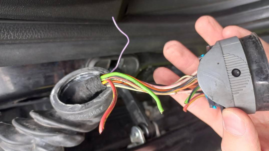

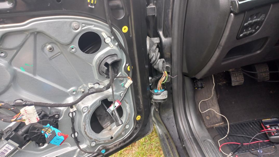

    Cześć
    Ostatnio zacząłem walczyć z tym samym problemem. Zaczęło się od gasnącej lampki podświetlenia drzwi, później doszedł działający termometr tylko przy odpowiednim otwarciu drzwi, później wszystko to, co w #31 poście, czyli m.in. nie działał cały panel sterowania szybami+lusterka, termometr, migający przebieg, nieryglujący się zamek w drzwiach kierowcy.
    Na kostce po stronie słupka faktycznie są 2 przewody prądowe (1 u mnie miał inny kolor niż tu przytaczany, ale czerwono żółty się zgadzał). Na mierniku oba wykazywały 12V, na próbniku napięcia, na 1 pinie żaróweczka świeciła zauważalnie słabiej. Ale nie to okazało się problemem.
Nazwa:	AR1.jpg
Rozmiar:	61.7 KB
Nazwa:	AR2.jpg
Rozmiar:	92.8 KB
    Przetarły się przewody w gumowym łączniku między słupkiem a drzwiami. Także ze swojej strony proponuję sprawdzać najpierw to miejsce, bo jest proste i łatwe do weryfikacji, a naprawa wymaga kilku lutów.
    Ciekawostka: Ruszając "na ślepo" tą gumową osłoną sądząc, że magicznie pomoże, zrobiłem zwarcie, czego efektem było brak rozpoznawania kluczyka. Całe szczęście skończyło się na zmianie bezpiecznika jak dobrze pamiętam F32 (15A)
