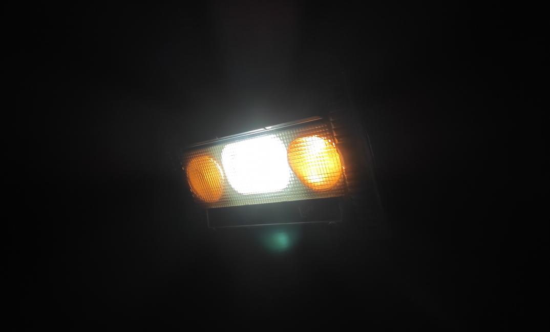

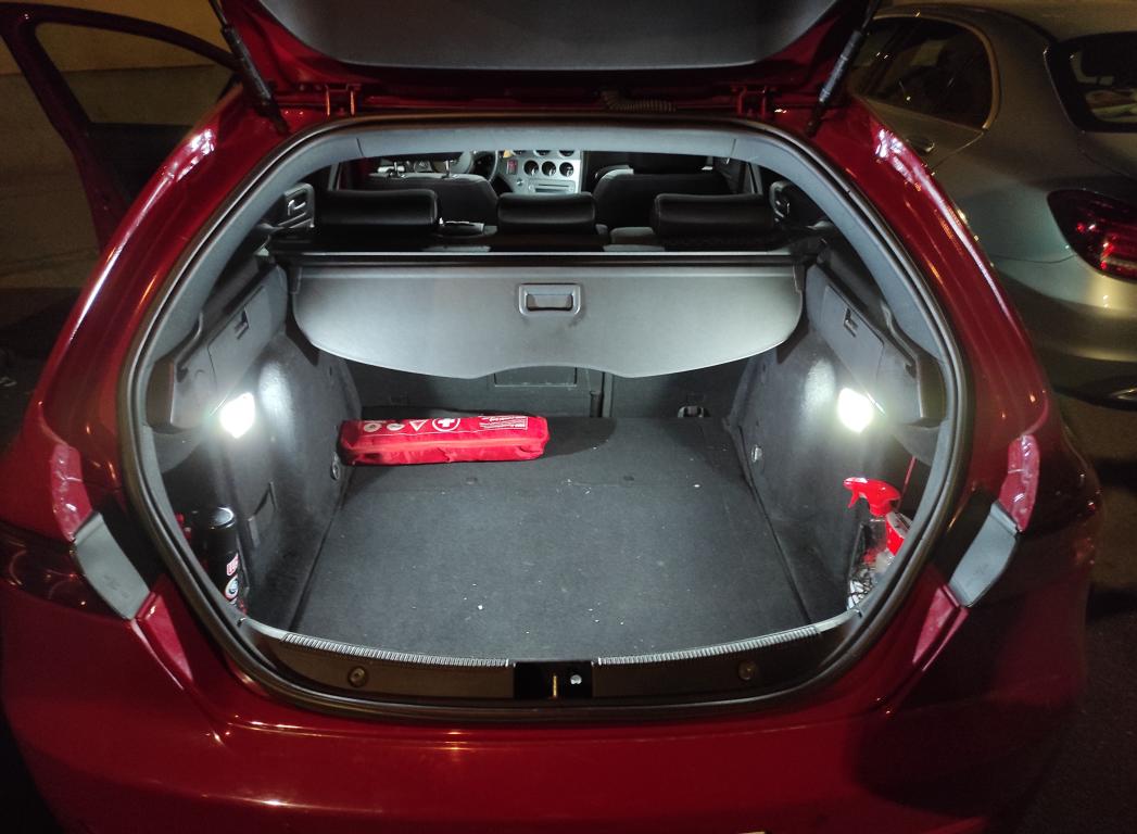

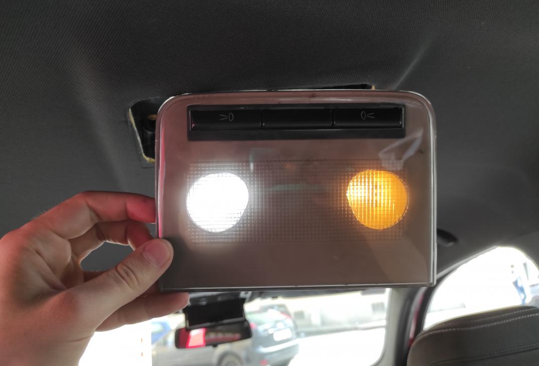

    Specjalnie dla kolegi DEJONA zdjęcia moich ledów wnętrza zrobionych przez Tomnika z forum Passata sorry za bałagan w bagaju ale będę go wygłuszał i już zdjąłem część tapicerki. Wracając do tematu ledów w 159 jeżeli ktoś ma problemy z zarzeniem mruganiem pulsowaniem itp. żeby wyelimninować zjawisko wystarczy zwykły opornik o rezystancji 910 Ohm wpięty pomiędzy plus a minus leda i wszystko wraca do normalności. A teraz mała sesja
    Rozmawiałem z Tomnikiem. Czy Ty wysłałeś mu wszystkie lampki po demontażu i on u siebie po zamontowaniu je odesłał. Powiedział do mnie,że to będzie raczej jedyna opcja. Troszkę nie mam czasu na tyle postawić auto :/. Ile zapłaciłeś za komplet?

    Tak. Wysyłałem mu wszystkie lampki,ponieważ jak mi powiedział, Alfa Romeo jest mu nieznana pod kątem oświetlenia i woli sam dopasować moduły Nie pamiętam dokładnie ile płacilem bo było to dawno, ale coś chyba ok. 150zł wraz z postojówkami. Pozdro

    Ogolnie super, swiatlo MEGA. Rurka sie nie żarzy, w5w juz tak. Problem jest taki ze w5w nie swieca gdy jest wsadzona rurka led. Zwykle zarowki swieca normalnie a te led w5w nie swieca razem z led rurka. Z tylu swieca normalnie.
    Tak samo w bagazniku jest problem ze jak w klape wsadze led to calosc swieci cale 5 sekund i zaraz gasnie. Musi byc jedna zwykla zarowka zeby chodzilo dluzej.
    O co kaman? mial tak ktos?
    EDIT:
    Sprawdzilem noca bagaznik: gdy sa 3 Ledy w bagaznikuto sie żarzą. Jak wsadze jedna zarowke i 2ledy to sie nie żarzą. Czyzby te oporniki na nich byly za slabe?
