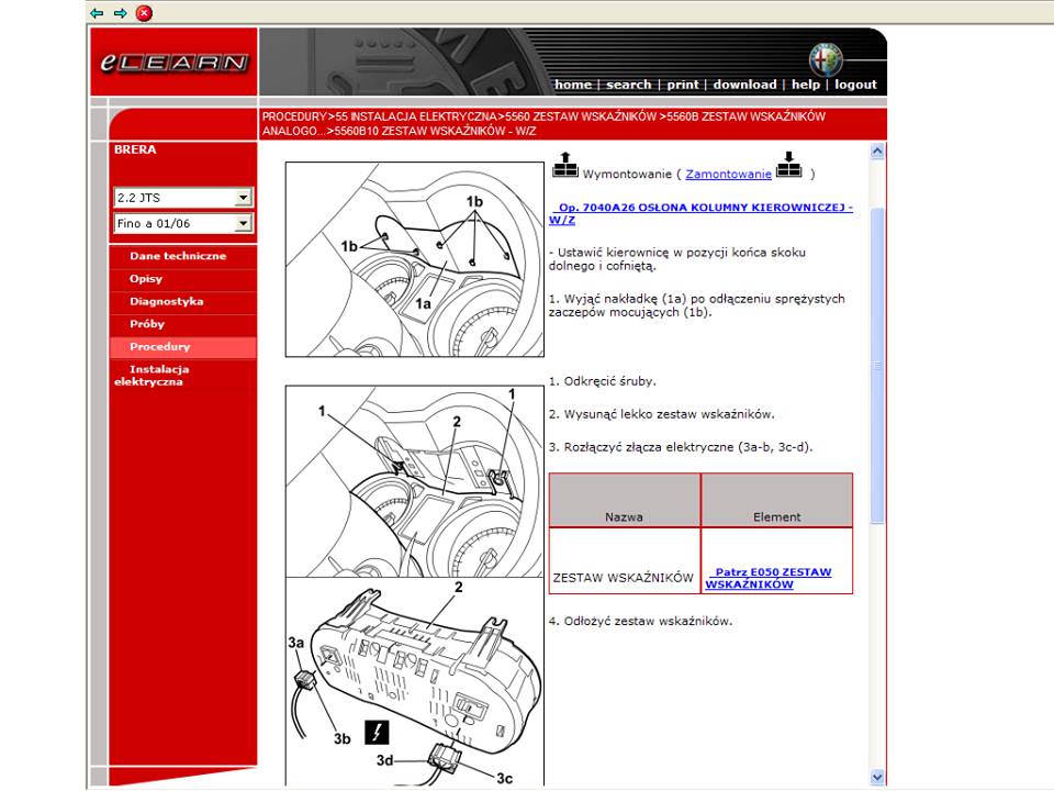

    mała ściaga.
Nazwa:	zegary.jpg
Rozmiar:	85.3 KB
    Brera Team Warsaw

    Skąd masz polski eLearn? Do 159 też masz?
    04 2009
    SD ( Dąbrowa Górn. )
    14,782
    polski elearn to przecież nie jakiś biłay kruk
    jak do brery jest to i do 9 pewnie też
    ja jak do tej pory operuję na ang. do 9 bo jeszcze nie miałem potrzeby grzebać więcej
    ale chyba PL też jest
    ( do byłych 156 i GT mam PL to i do nowej by się poszukało )
    trza pogrzebać :-)

    Mi angielski też w zupełności wystarczy, ale polskim bym nie pogardził. Niestety do tej pory nigdzie nie natrafiłem :/ Ta ogólnodostępna nie ma nawet 2.0 JTDm.

    dzieki wielkie kolego.. pozdrawiam
