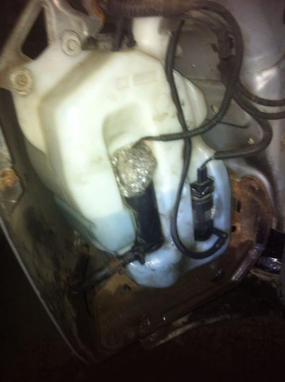

No wlasnie wczoraj sprawdzalem bezpiecznik i byl spalony. Wymienilem na nowy i dalej nic
Może pompka klękła, musisz zdjąć nadkole.
rozkrecilem nadkole i widze ze cos juz tam bylo robione, folia na zlaczach oznacza ze juz wczesniej cos bylo nie tak. prawdopodobnie pompka nie dziala i trojnik tez jest pewnie zatkany bo probowalem dmuchac w rurke i nic. zatkane. Takze prawdopodobnie i pompka i trojnik do wymiany
No widzisz czyli masz problem rozwiązany.

Wie ktos gdzie moge dostac taka pompke do spryskiwaczy? na allegro brak, czy zostaje tylko ASO?
Poszukaj na allegro zbiorniczków z pompkami, ja zapłaciłem 150zł.
