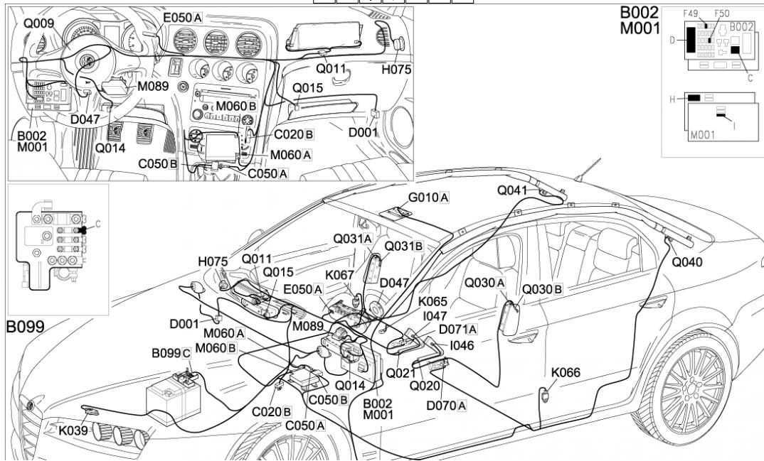

    Witam ,
    mam pytanie jak w temacie gdzie się znajduje sensor (centralka airbag) ?
    Użytkownik Fachowiec Avatar maly_777
    08 2009
    AR 156 FL SW 1.9 16V
    2,524
    Konsola centralna M060
Nazwa:	airbag.jpg
Rozmiar:	139.8 KB

    Użytkownik Embrion
    10 2013
    Bydgoszcz
    Alfa 159, 2007r. , 1.9 JTDM 150km
    14

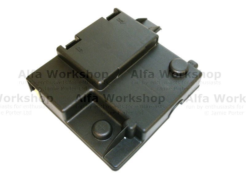

    Wielkie dzięki, takiego właśnie schematu potrzebowałem ! mam jeszcze problem ze znalezieniem numeru części, a mianowicie chodzi mi o taką osłonę plastikową która jest na klemach akumulatora.
    08 2009
    2,524
    Nr: 46756310

    Użytkownik Embrion
    10 2013
    Bydgoszcz
    14
    dokładnie tego poszukuję jeszcze raz dziękuje.

    Dobrze widzę, że centralka jest gdzieś pod konsolą środkową? Ostatnio mam jakieś przygody z elektryką miesiąc temu czujniki parkowania, teraz airbagi :/
    02 2009
    Kąty Wrocławskie.
    159,1,9Jtdm 200KM, Stelvio 2021- 280KM
    1,571
    Dostęp do niej będziesz miał po odchyleniu wykładziny osłaniającej tunel od strony kierowcy i pasażera. Centralka przykręcona jest 4 nakrętkami M6. Dostęp do złącz elektr. od strony pasażera.
