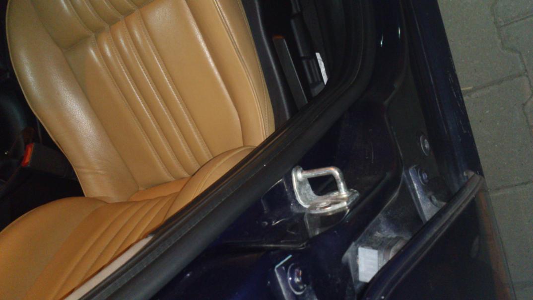

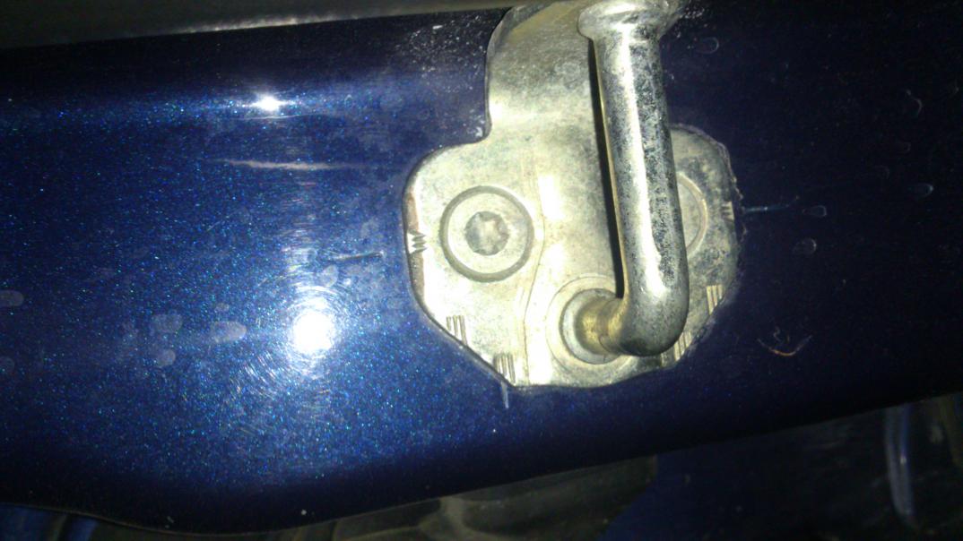

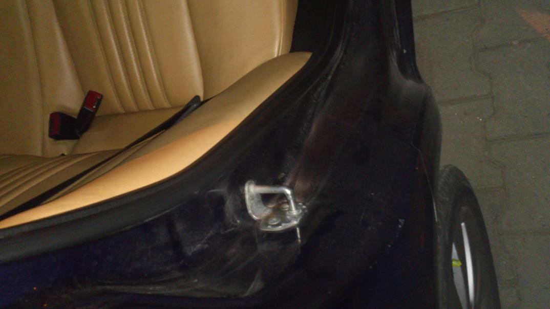

Tak wiec, regulowany jest zarowno zamek w drzwiach jak i czesc na slupku drzwiowym.
Polecam na poczatek zajac sie czescia ze slupka, zeby nie komplikowac z zamkiem.
Czyli:
1- popuszczamy sruby z zaczepu na slupku
2- delikatnie przesuwamy zaczep w kierunku- do auta
3- dokrecamy pilnujac znakow- kresek na drzwiach i na zaczepie. (Bo moga nam sie nie zamknac wcale:D)

Wczoraj u siebie również dokonałem tychże poprawek. Polecam :D
Widze, ze przyszla sobota- dla wiekszosci dzien wolny i mozna chwile poswiecic Alfie. :cool:
3 kolegow sprobowalo i sukces:D
Troche serca dla naszych Belli i okazuja sie bardzo wdziecznymi samochodami nie wymagajacymi nieraz ani zlotowki wkladu podczas naprawy...:D
I oby tak zawsze!:victory:
A jak z pasowaniem drzwi? Nie są zbyt "przyklejone" do auta?
Trzeba to zrobić z wyczuciem. Przy każdej modyfikacji sprawdzałem linię drzwi, żeby te za bardzo nie "wpadły" do środka.
Wstępne oględziny wykazały, że u mnie jedno z nacięć się nie pokrywa (i sprawa dotyczy obu przednich drzwi, które sobie potrafią załomotać na wybojach). Jak przestanie lać, to się zabiorę za eksperymenty...
OK, jesli chodzi o mnie: regulacja zaczepow + owiniecie ich warstwa tasmy izolacyjnej pomoglo. Idealnie nie jest, ale jest o niebo lepiej!
a jakie ustawienia dajecie na znacznikach?
zaczep jak najbliżej wnętrza auta?
ja mam z przodu w tym momencie na znacznikach po obu stronach jak najdalej od wnętrza, a z tyłu jak najbliżej wnętrza.
