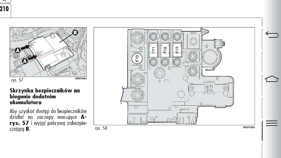

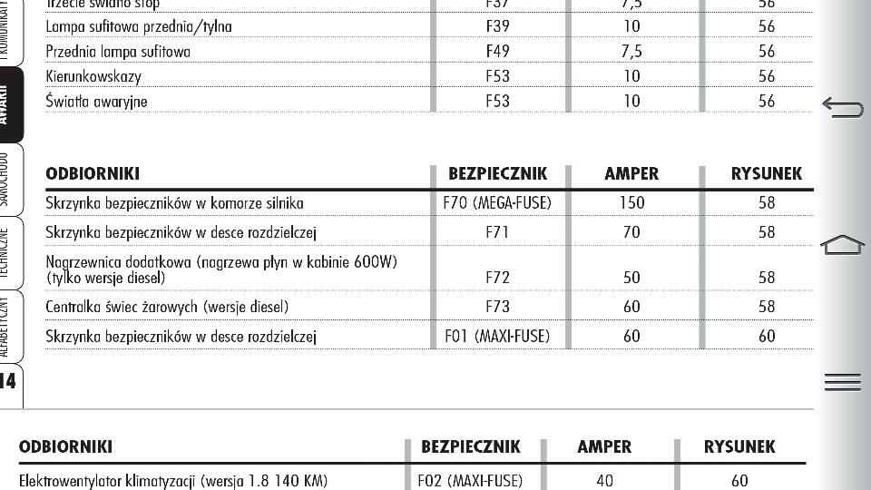

W którym miejscu dokładnie znajduje sie ten bezpiecznik bo nie zanlazłem.
Przy akumulatorze jest skrzynka z bezpiecznikami , tylko zapomniałem który to , musiałbym mieć auto przy sobie a w tej chwili to nie możliwe.
F 73 jeśli dobrze czytam. P.S. Jeśli rozwiążesz ten problem to napisz o co chodziło, bo sam z tym walczę :-)
