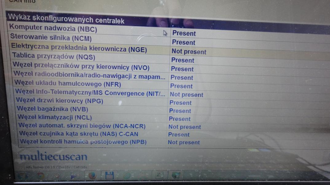

Zakładam nowy temat w związku z problemem 'vehicle protection system not available' .
Proszę o nie kasowanie, ponieważ nie jest to problem ogólny - na pewno ani kluczyka, czujnika sprzęgła.
Jest to problem, ponieważ blokada kierownicy nie załącza się, kontrolka klucz+kłódka pali się cały czas+ napis 'vehicle protection system not available'
W mes jest to błąd:
1: B1001 - Blokada/odblokow. kierownicy
Check connector and wiring. Check for S.C. on actuator terminals.
Powodem tego błedu jest fakt, że ECU odebrało nieprawidłowy sygnał z czujnika. Błąd obecnie jest aktywny. Podejmij stosowne działania by usunąć usterkę. Kontrolka na desce nie została włączona przez ten błąd.
Czy mogę Was prosić o sprawdzenie u siebie w MES jaki parametr jest u Was od blokady ( u mnie jest nie obecny)
Wykaz skonfigurowanych centralek:
Elektryczna przekładnia kierownicza (NGE): Nieobecny
oraz
Wykaz centralek które odpowiedziały:
Elektryczna przekładnia kierownicza (NGE): Nie aktywny
Mam kogoś kto może rozebrać tą blokadę i sprawdzić bolec. Ale nie wiem, czy ma to sens(jest przynitowana), bo może to jest usterka programowa blokady, skoro u mnie jest nie obecna. Może trzeba ją niestety zaprogramować w serwisie jeszcze raz...

Robiłeś proxy alignment?
próbowałem i wszystko ok, ale zauważyłem że patrzyłem na Elektryczna przekładnia kierownicza (NGE)
a to przecież ma być Węzeł blokady kierownicy (NBS), który mam obecny (już myślałem, że coś nie tak na pewno z centralką, a to może chodzi o rygiel) !!!
