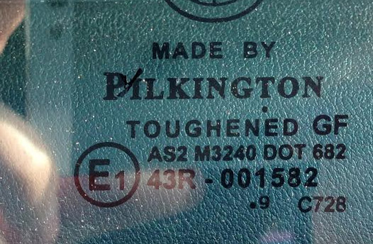

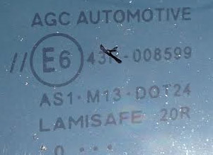

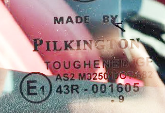

    Szyby i tutaj mam dylemat czy dobrze widzę że są 3 różne numery szyb ? Prosze o pomoc.

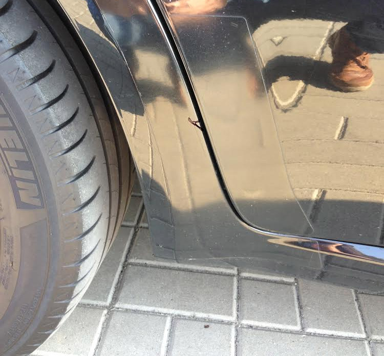

    Zauważyłem jeszcze coś dziwnego na na tylnych drzwiach i za drzwiami były widoczne jakieś taśmy co to może być?

    Tasmy to fabryka
    Szyby - dopuszczalne jest w autku rocznik 2010 szybki z rocznika 2009
    Szybki z 10 sa pazdziernika 2010
    Sprawdz po vin z jakiego miesiaca jest autko - racczej nie powinno byc mlodsze od szybki
    Dokladna date prod. znajdziesz w eper'ze
    Google - fiat eper ....
    Czy jakos tak

    Co to znaczy tasmy to fabryka? Zakładali takie w fabryce i nikt tego jeszcze nie ściągnął?
    Na który numer mam patrzeć jeżeli chodzi o szyby?

    tego sie nie sciaga , to sa tasmy anty odpryskowe
    na cyferke z kropeczkami
    04 2009
    SD ( Dąbrowa Górn. )
    14,782
    6 kropek przed cyfra to styczen
    5 przed luty
    6 za cyfra to lipiec
    5 sierpien

    To jak ma być z tymi szybami wszystkie z tego samego roku i miesiąca? Czy jest jakiś dodatkowy numer który mówi że szyby są oryginalne i wszystkie są z jednego kompletu?

    bociek juz ci przeciez za klekotal , sie zdarzaja w aucie rozne roczniki szyb , ale ni moga byc nowsze od auta
