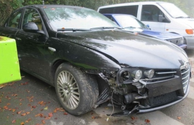

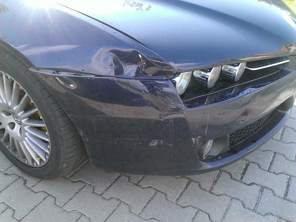

Mam na oku alfe 159 2006 1.9 jtd-16v; jest ona uszkodzona mianowicie puknięta w prawy róg.
Teraz moje pytanie, z waszego doświadczenia może być tak że przepływomierz się oberwał? Chyba że to nie rura z przepływomierzem? Niestety nie widziałem jej na żywo jedynie zdjęcia.
Czy można wymienić tą brakująca część lampy czy trzeba kupić całą lampę?
Warto się pchać w ten egzemplarz?
attachment.php
attachment.php
Dziękuję i pozdrawiam
Kamil

Do tej rury była podłączona tylko puszka od filtra powietrza. Przepływomierz masz głębiej pod maską. Jeżeli koło nie jest cofnięte to są to tylko powierzchowne uszkodzenia i nie ma się czego bać.

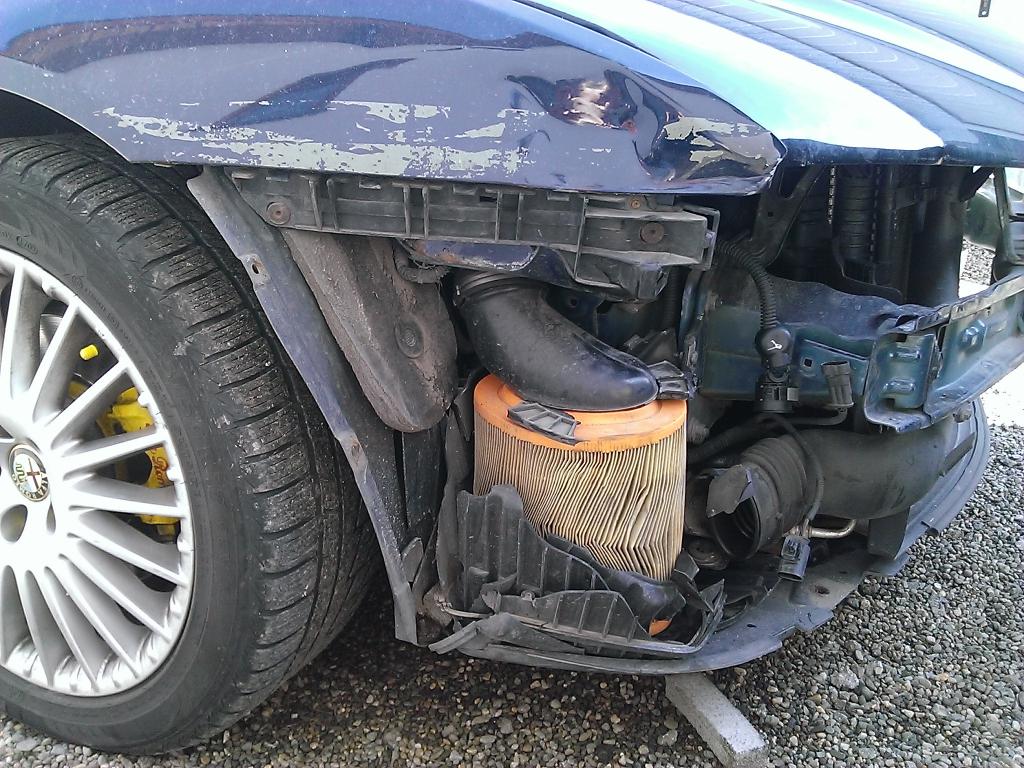

powiem tak.... Moja Brera wyglądała tak po tym jak gość wymusił pierwszeństwo. Filtr powietrza był pęknięty na pół. Brak uszkodzeń zawieszenia, tylko blacharka. Koszt naprawy 18k, z czego 9700 bezspornie z TU. Oczywiście idzie na nowych częściach więc to co innego... :) ale sam koszt lampy nowej w ASO to 4559...

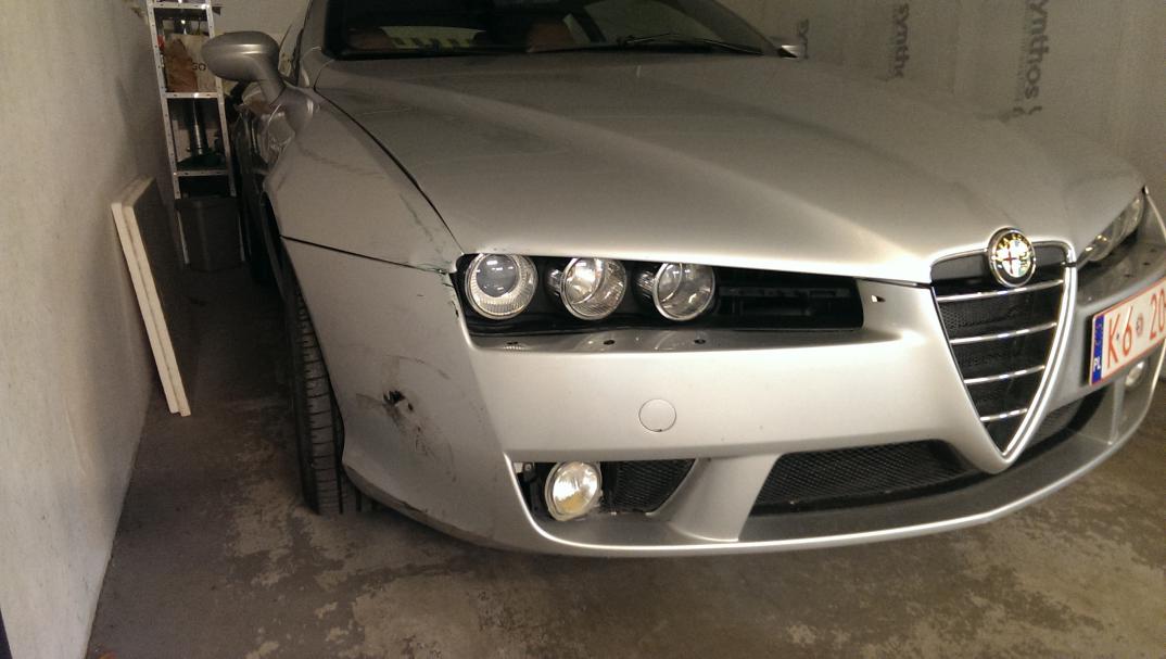

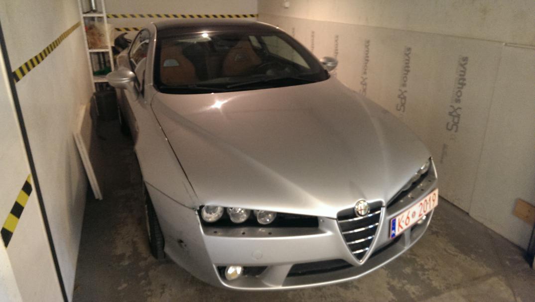

Twoje uszkodzenia wyglądają jak "kosmetyczne" . Robił będę na częściach używanych, u Ciebie było inaczej bo z ubezpieczenia szlo zapewne bezgotówkowo także w takim wypadku tylko na oryginalnych częściach wyrywać naprawę od ubezpieczyciela.
Ja też miałem podobnie. Rownież troszkę mniej od Ciebie, ale jak widać- na zewnątrz wygladało na mniej niż w rzeczywistości.
Maska, błotnik, zderzak, kratki-atrapy, spryskiwacze reflektorów, czujnik parkowania, oslona koła, obudowa filtra i filtr, xenon, lampa przeciwmgielna. Tyle jesli dobrze pamiętam.
AC wyceniło na 8000zl. Zrobiłem za 2000. :cool:
Tak więc jeśli nie jest przesunięte koło- jak pisano wcześniej- to jak najbardziej do wzięcia.
Musisz zrobić dokładnie tyle co ja, choć u Ciebie wygląda to gorzej, ale części te same...
