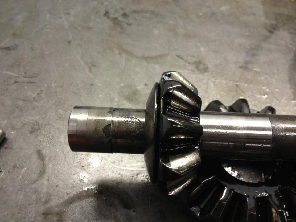

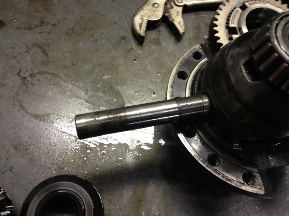

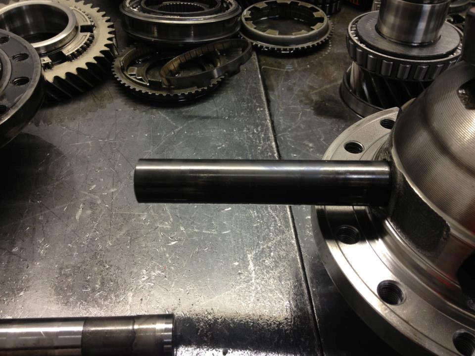

zastanawiam się czy przyczyną tych całych nieszczęść nie jest ten wałek
attachment.php
attachment.php
attachment.php

a na jakiej podstawie stwierdziłeś coś takiego? jest to dokładniej opisane w linkach w języku naszych zachodnich sąsiadów ?
co do twierdzeń "tttm" to zastanawiam się czy jak auta wyjeżdżały z salonów to też tak było...
napisałem że zastanawiam się :D sam wymyśliłem tą teorie, ale jeżeli ktoś rozumie po niemiecku może by napisał o czym mówi ten gość ?
a dzisiaj dotarł do mnie mechanizm od SARAHZa, podarował mi za friko :D
i moja teoria raczej upadła bo są uszkodzenia na satelitach ale wałek wydaje się być ok
chociaż SARAHZ wymieniał na nówkę i pisał że nie poczuł różnicy, może nie miał stuków mimo tych satelit

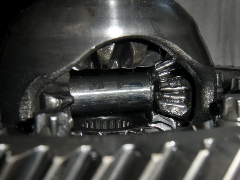

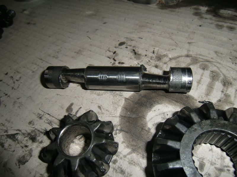

udało mi się kupić bez wżerów, i te satelity również siedzą sztywniej w tym co kupiłem, w tym moim prawdopodobnie są również wyrobione te podkładki albo sama obudowa
tak jak w tym artykule http://www.skrzynie.com.pl/m32-wady-skrzyni.html (na samym dole w dziale "USZKODZENIA SATELIT MECHANIZMU RÓŻNICOWEGO")
narazie samochód stoi w warsztacie, potem rozbiorę ten mój i zobaczę jak wygląda
ten co kupiłem miał pochodzić z jakiejś powypadkowej astry j w której pękła obudowa skrzyni w czasie wypadku, mam nadzieje że nic z nim nie będzie, chciałem założyć ten od SARAHZa ale mechanik mnie przekonał że nie ma sensu, a ten od astry za 300 zł kupiłem
attachment.php
attachment.php
attachment.php
attachment.php

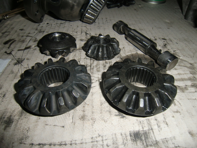

w tym co kupiłem zeby wyglądały jak tu
attachment.php
