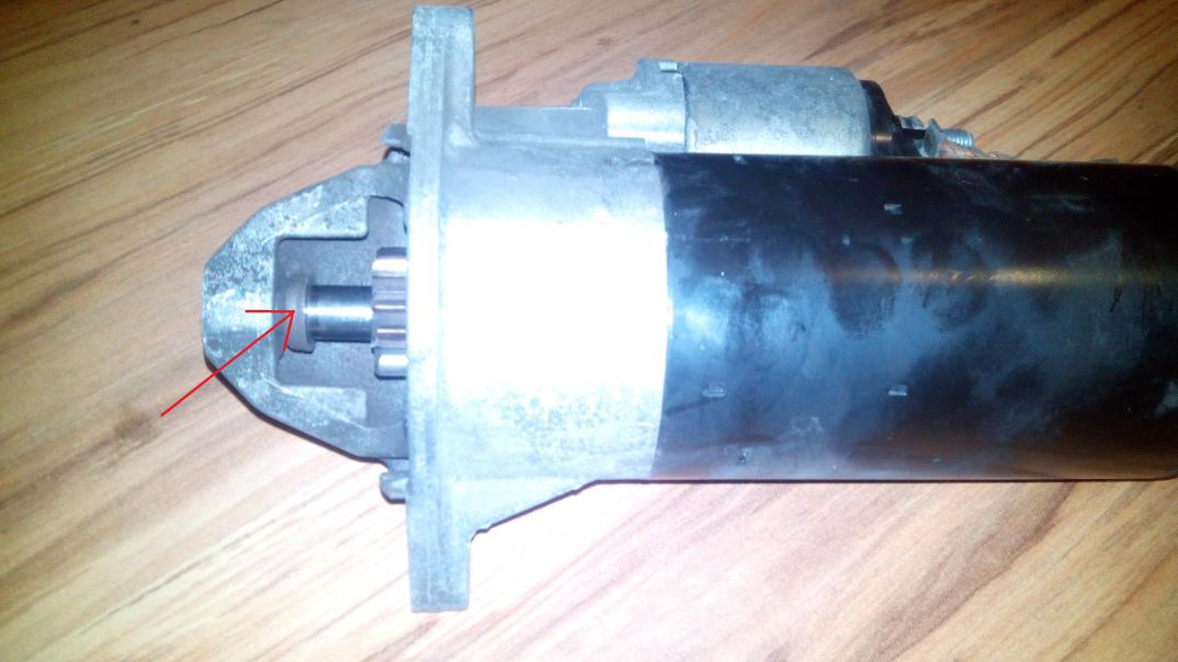

    Po ciężkich przeżyciach udało mi się wymontować rozrusznik, kupiłem nowy od 2.4 i widzę tylko jedną różnicę między moim a tamtym a mianowicie :
Nazwa:	e54ad2d4a237a.jpg
Rozmiar:	68.1 KB
    Czy jest to potrzebne do czegoś ?

    Potrzebne aby zębatka podczas wysuwania nie uderzała bezpośrednio w obudowę rozrusznika, działa jako ogranicznik wysuwu zębatki.
