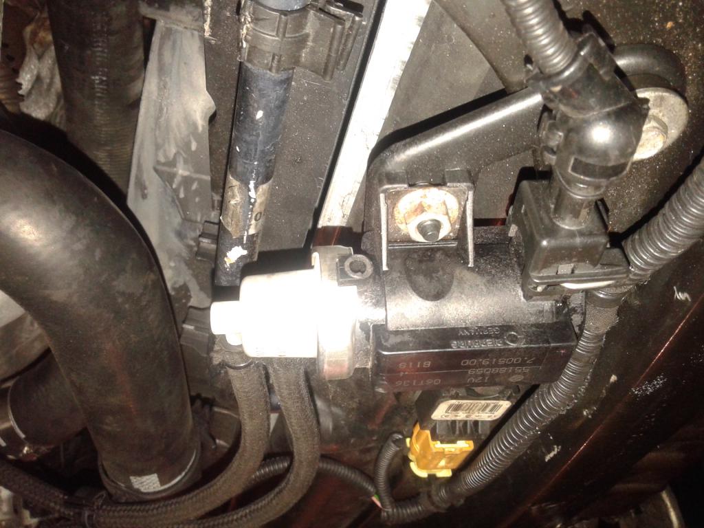

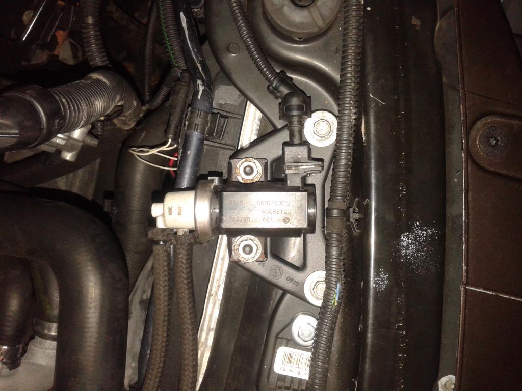

    Witam, czy możecie mi powiedzieć, czy z tym zaworkiem jest coś nie tak, bo z prawej strony wygląda jakby coś było urwane. Autko to alfa 159 1.9 jtdm 150 km, rok 2006
Nazwa:	20141030_105937.jpg
Rozmiar:	102.0 KB
ID:	149275   Kliknij obrazek, aby uzyskać większą wersję
Nazwa:	20141030_105948.jpg
Rozmiar:	108.6 KB

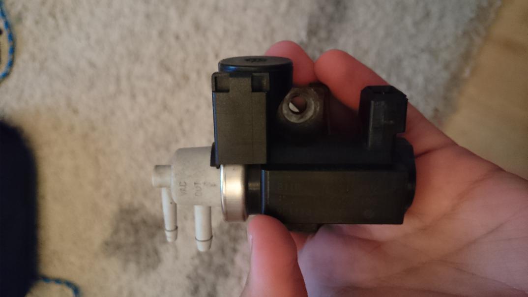

    Znalazłem jakiś w szafie i tak jakby w twoim brakuje elementu.
Nazwa:	DSC_0557.jpg
Rozmiar:	40.5 KB
    07 2012
    LHR
    Nuova Bravo, 159
    13,769
    Tam jest taki malutki filtr.

    O właśnie, o to mi chodziło. A powiedzcie mi jeszcze bo na moim zaworku mam taki numer 55188059. A znalazłem takie do kupienia, tylko ceny trochę się różnią i nie wiem czy to te same zaworki:
    http://www.iparts.pl/czesc/przetworn...owane-w-autach
    http://autowak.com.pl/start.asp?WCU=...E4ODA1OSpGSUFU
    Użytkownik Pasjonat Avatar jahu
    04 2008
    3,427
    Ja mam wrażenie, że w 159 montowany był ten zawór z innymi numerami. Ten z pierwszego zdjęcia wygląda na zawór stosowany wcześniej – w 156. Ja mam u siebie zawór o referencji: 55203202 i to taki powinieneś szukać. Numer katalogowy Pierburg to 7.00607.02.0

    Wielkie dzięki za pomoc. Już zamówiłem nowy, a przy okazji znalazłem dziurkę w tych przewodach co idą do tego zaworka.
