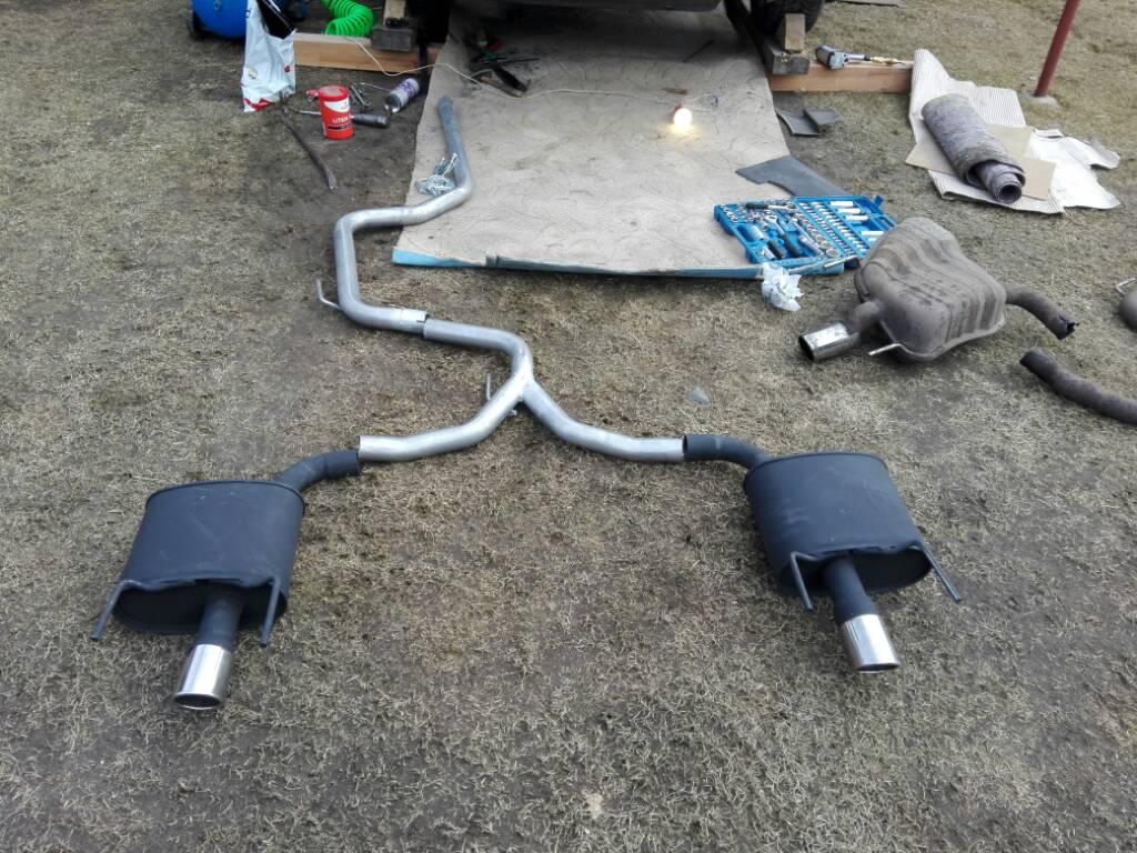

Panowie po 3,5 roku rozpadł się trójnik do dworurki ultera. Trochę krótko....teraz pytanie- kupić ponownie identyczny za 340zl czy z kwasówki za 500?

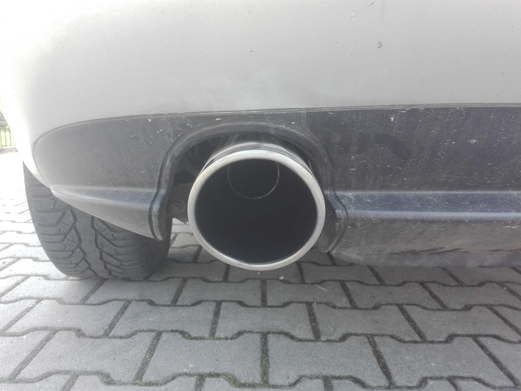

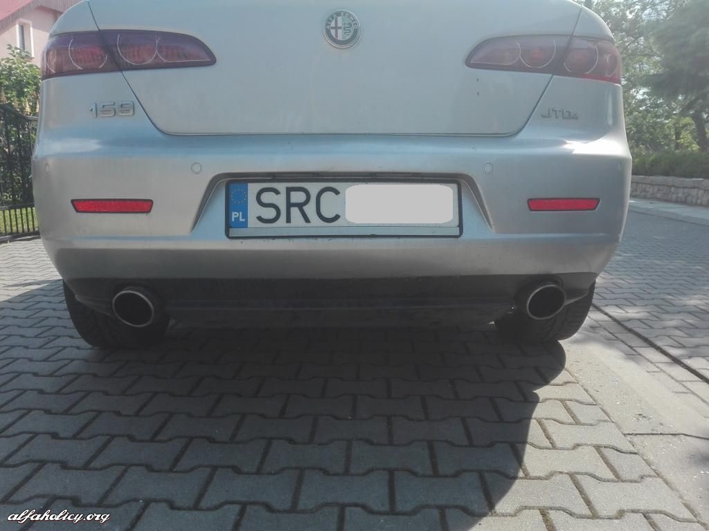

Hej. W kontekście żywotności tego wydechu mogę stwierdzić jednoznacznie, że polecam go ze spokojnym sumieniem. Jak z decybelami w JTS to przykro mi ale się nie wypowiem. Kompletną Peślę kupiłem i zamontowałem w lutym 2020 roku i do tej pory śmiga mi bezproblemowo. Zainstalowany jest w 1,9 JTDm bez DPF i z dwoma przelotami, czyli żadnego tłumika po drodze i jest cicho. Pozdrawiam.

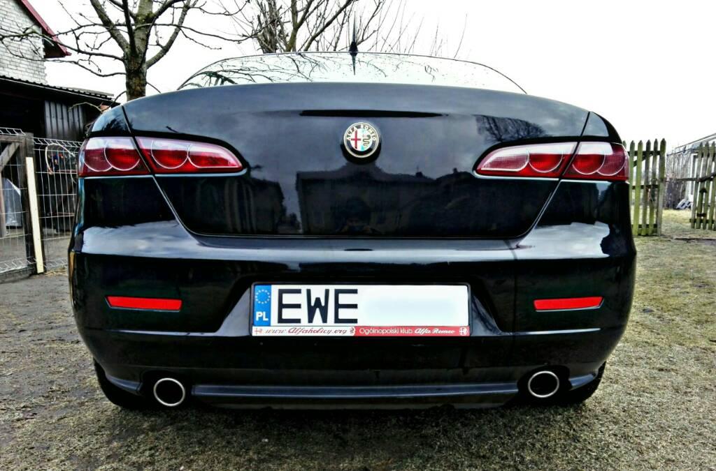

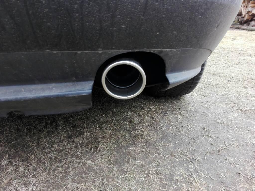

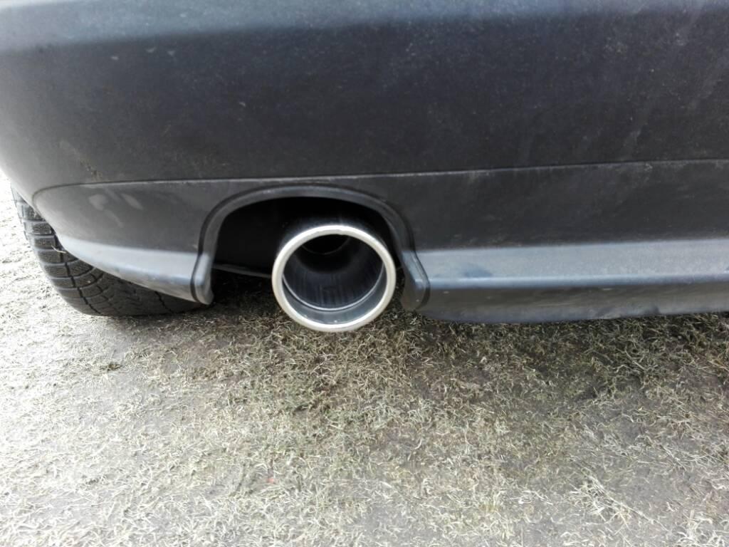

Założyłem podwójny tłumik od Peśli - generalnie jestem zadowolony, na niskich obrotach jest trochę głośniejszy i bardziej basowy od Ultera, taki trochę dudniący, na wyższych zauważalnej różnicy nie ma, a więc nie powinien być uciąźliwy w trasie (środkowy tłumik oryginalny), końcówki bardzo ładne, ścięte nie tylko ku dołowi, ale też na zewnątrz, co bardziej integruje je z linią zderzaka - jedyne, czego mi brakuje, to ta siatka wewnątrz końcówek, która była w Ulterze, a której w Peśli nie ma, nie wiecie gdzie można taką siatkę kupić - chodzi mi oczywiście o taką w kawałku, bo wyprofiluję ją sam.
chodzi Ci o blache perforowana a nie siatke , jest tego na tony wpisz nawet na ale drogo i juz masz
