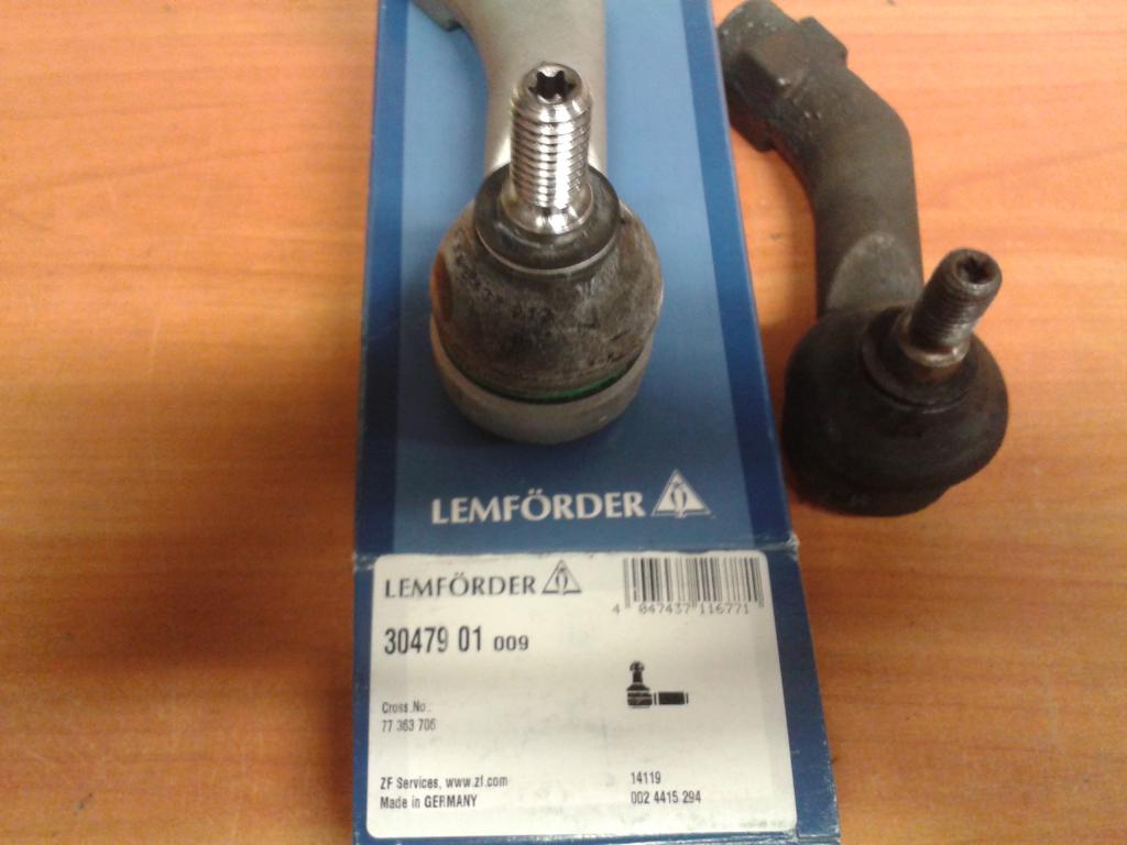

    Domyślnie końcówka drążka kierowniczego
    Panowie, czyżbym się mylił, patrząc w EPER widzę ,żę samam końcówka drążka nie występuje jako część zamienna, mówię tu oczywiście o oryginale, mam rację, ewentualnie jeśli się mylę to proszę o podanie numeru OEM.
    Druga sprawa, to co polecacie z zamienników ?
    › Więcej...: końcówka drążka kierowniczego
    07 2009
    signiore Giuseppe Busso
    453
    jednak można kupić oryginał, koszt ponad 300 zł za 1 szt. OEM 77363706. Szukam zamiennika.
    04 2013
    Fiat Croma 2007 1.9jtdm
    81
    07 2009
    453
    Dzięki !
    Dokładnie LEMFORDERA zamówiłem, zobaczymy jak z jakością i wytrzymałością. Najdroższy z wszystkich zamienników, ciekawe czy cena=jakość ?
    04 2013
    81
    Nie mam alfy tylko fiata.. Przod w calosci na zamiennikach lemforder.. Od 2 lat jest ok
    Wysłane z mojego Grand X In
    08 2012
    Wrocł‚aw, Poland
    A4 B5
    58
    Lemforfer powinien być porównywalny z fabrycznymi częściami. W grupie vag on idzie na pierwszy montaż ( no może szedł przed cost cutting)
    07 2009
    453

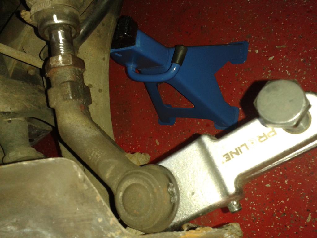

    Końcówka wymieniona, poszło bez problemów. Zbieżność ustawiona. Polecam ściągacz do sworzni, mój to PROLINE na sworznie o średnicy 22mm, mam go już kilka lat, daje rade ze wszystkimi wahaczami w AR156 i na pewno z górnymi w 159, nie wiem jak dolne nie sprawdzałem.
