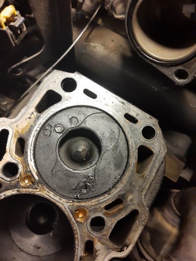

    Nie mam pojęcia jakiej firmy był u mnie EGR w 1.9 jtdm 8v, ale kupiłem nowy zamiennik w styczniu 2020. Miałem ten sam dylemat co ty - zaślepiać (~500-600zł z mapą) albo montować nowy za ~300zł. Padło na nówkę, bo uznałem, że zawsze jakaś kasa w kieszeni.
    Szybki przeskok do początku kwietnia 2020 xD podczas wypalania DPFu (chociaż nie wiem, czy to miało jakikolwiek wpływ) EGR rozleciał się i jego części poleciały prosto w dolot. Tak dokładniej to poleciała sprężynka, śruba oraz kawałek grzybka. Efekt był taki:
Nazwa:	comment_1587632619NS0uMyLS4WyBMKiEVdV1sP,w400.jpg
Rozmiar:	47.6 KB
    Skończyło się wymiana bloku silnika oraz zaślepieniem EGRa żebym miał już spokój pod tym względem - ja na twoim miejscu wkładałbym albo oryginalny (nie zamiennik) albo po prostu zaślepiał, bo oszczędzanie tutaj ma później takie efekty jak u mnie xD
