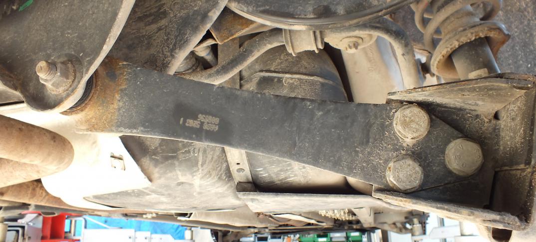

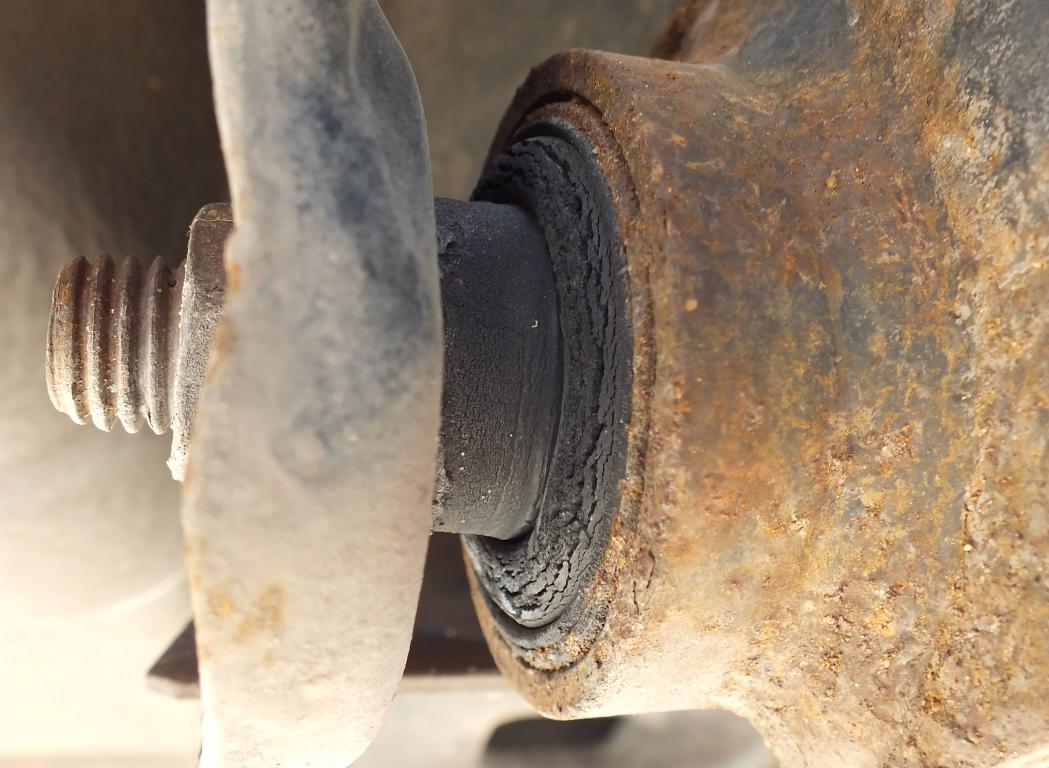

    Panowie czy mówicie o tej tulei?
    Widać, że guma jest już w kiepskim stanie. Czasami słyszę takie głuche tłuczenie jakby twarda guma się przekręcała (ech takie moje określenie tego dzwięku). Tylko jak jadę powoli.

    Wydaje mi się że mam właśnie te tuleje . Możemy spróbować zweryfikować po wymiarze.

    Jakie wymiary są potrzebne? Może uda się pomierzyć bez wyciągania tulei?

    Najlepiej wszystkie 3 czyli średnicę wenętrzną , zewnętrzną, długość tulei środkowej.
    Jesli to jest w tym drążku w poście powyżej to zgaduję że to ta

    Tulei o dokładnie takich samych wymiarach nie kupisz, albo średnica, długość, otwór na śrubę nie pasuje - niestety.
    Musisz szukać od innych samochodów. Ja dobrałem od Hondy.

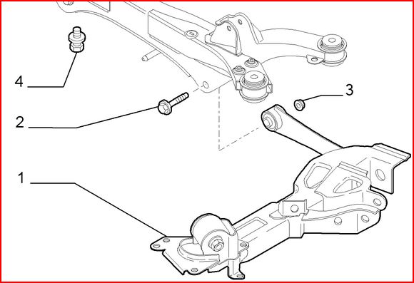

    Kupiłem tą tuleje własnie od kolegi Geparda z autosklep24. Tuleja wahliwa do ustawienia geometrii.

    Dobra tuleja przykręcona śrubą 2 i nakrętką 3 na tym rysunku dokupienia u kolegi: Gepard
