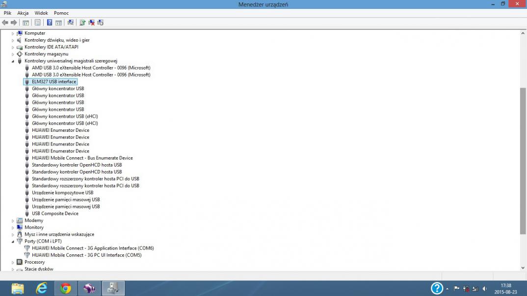

qrde panowie czy ja za głupi na to jestem?? zainstalowałem wsio jak na podanych linkach jest napisane i ... dupa. Co prawda kabel w menadżerze urządzeń jest zainstalowany ale mes go nie widzi....
Spróbuj po instalacji sterownika kabla zrestartować komputer. Po ponownym uruchomieniu sprawdź w menedżerze urządzeń czy niema żadnego żółtego trójkąta przy symbolu sterownika. Jeśli niema, to uruchom MES i użyj opcji autodetect (tak najprościej). Jeśli jest żółty trójkąt i kod błędu 10 kliknij opcję Aktualizuj sterownik, z listy dostępnych sterowników wybierz ten z 2008 roku, zatwierdź ustawienie. Uruchom MES i użyj autodetect. Jeśli po tym nie wykryje ELM327 to znaczy, ze jest jakiś problem z kablem.
