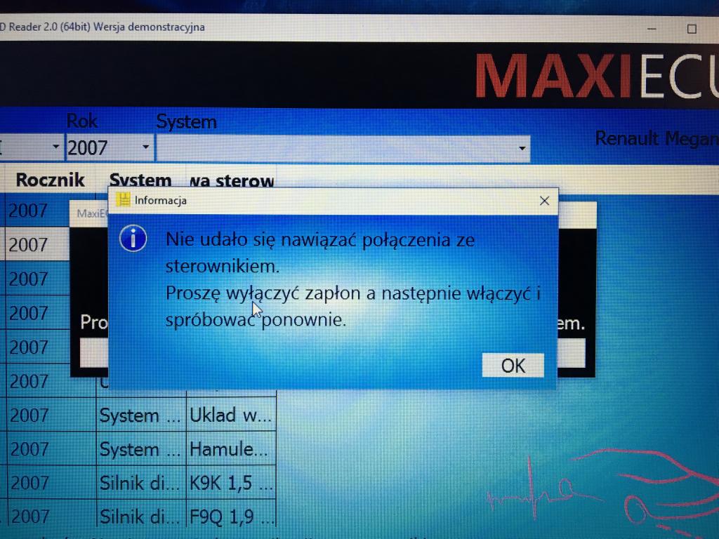

    11 2016
    Renault Megane II
    2
    Częściowo się udało, ale przy próbie połączenia wyskakuje mi taki komunikat (program maxiecu połączony z meganką)...Kliknij obrazek, aby uzyskać większą wersję
Nazwa:	IMG_2074.jpg
Rozmiar:	122.6 KB
