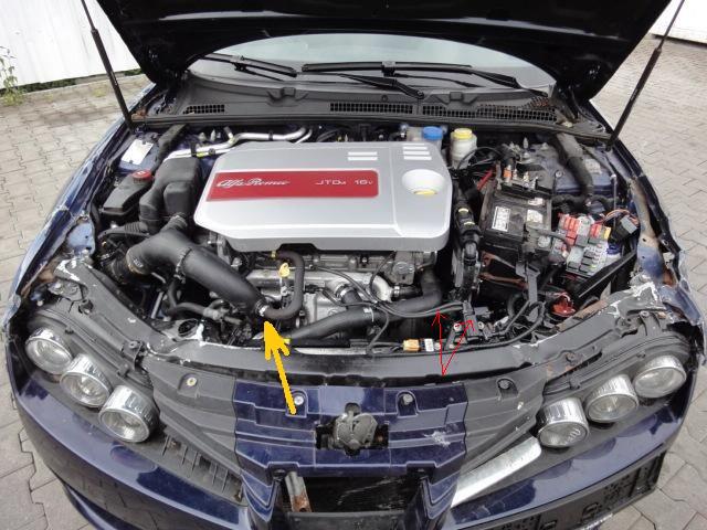

    na forum znajdziesz pełno informacji na twoje pytania. EGR jest z tyłu silnika w linii za korkiem wlewu oleju z czrną cewką.
    http://www.forum.alfaholicy.org/zrob...td_2004_a.html
    Czerwoną strzałką masz zaznaczony zawór sterowania zmienną geometrią i rurki podciśnienia. Co do dolotu to szukaj grubych rur. Objawy uszkodzenia to najczęściej mikro pęknięcia (nieszczelność).
