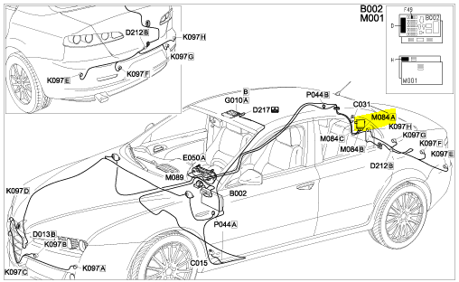

    Chciałem zapytać czy ktoś się może orientuje : gdzie znajduje się sterownik PDC przedni i co się stanie jak go odłączę???

    Strzelam, że:
    a) wyskoczy błąd, że czujniki nie działają (albo tak jak w przypadku awarii B&M zacznie mrugać przebieg)
    b) po prostu przestaną działać czujniki bez żadnych komunikatów.
    Wg eLearn sterownik znajduje się w bagażniku. Zaznaczyłem na żółto na rysunku.

    Dzięki za podpowiedź. Wydawało mi się że przedni będzie gdzieś z przodu umiejscowiony. Będę szukał. Jak go odepnę dam znać co się stało.

    Centralka jest jedna i znajduje się dokładnie gdzie wskazał kolega powyżej. Centralka tył oraz centralka przód/tył wyglądają identycznie z zewnątrz różnica to numery na obudowie
