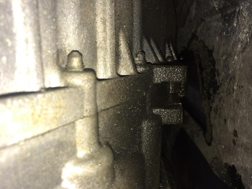

... jak w temacie kolejny wyciek sie pojawil w mojej niuni. 15 min temu podnioslem lewarkiem i na laczeniu ( uszczelce ) skrzynia silnik jest zapocone i w najnizszym punkcie wisi kropla oliwy.Mogl sie rozszczelnic uszczelniacz na wale? jest sens wydzierac skrzynie zby to spr? Jak zmniejsze fotki wrzuce, porobilem w miare mozliwosci bez sciagania oslony. Silnik 2.0 170 km 2011 r, 188 tys przebieg na obecna chwile.B.t.w na zmiane oleju sie zbiralem z miesiac a teraz sam wylazi. W miejscu polosi sucho.

Olej jest czysty, kolor jak prosto z beczki. Już w zeszłym roku przy zmianie opon na zimowe zauważyłem, że skrzynia jest upocona, a niedawno miałem okazję wejść pod auto i zauważyłem tą wiszącą krople oleju. Widać to przez niewielki otwór w osłonie silnika.

Koledzy, podpowiecie mi który uszczelniacz puścił w tym przypadku? U mnie jest zapocenie, ewidentnie czarne.
Prawdopodobnie uszczelniacz na wale. Zapocenie nie jest duże. Myślę, że warto obserwować ten wyciek, poziom oleju i poczekać do wymiany sprzęgła.
