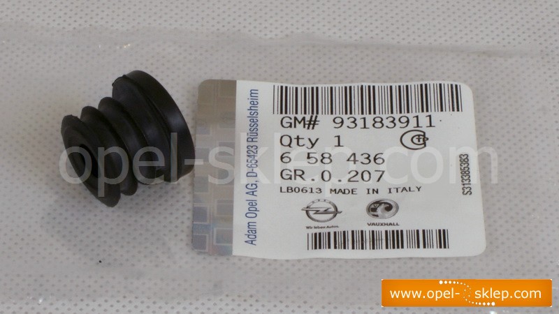

    To nie jest to zwykła uszczelka, tylko coś na kształt litery T wpuszczanej w tuleję miski.

    Cytat Napisał burza_wroc Zobacz post
    To jest konkretnie to?? moge po tym nr części zamawiać??

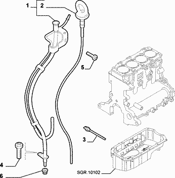

    Użytkownik Świeżak Avatar burza_wroc
    05 2013
    159SW 1.9 JTDm 16V
    120
    Ostatnio edytowane przez burza_wroc ; 16-01-2015 o 17:46
    Użytkownik Znawca Avatar paweltbu
    03 2013
    TBU
    MiTo 1.4 TB MA/Mazda 3 2019
    1,418
    No stary mega wielkie dzięki
