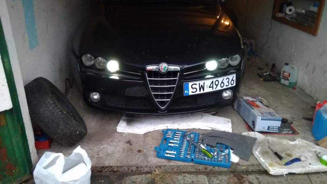

    U siebie z kolei miałem jakieś chińskie ringi, które wyglądał jak duolighty, aczkolwiek poświeciły 4 miesiące... Postawiłem na niezawodność i zakupiłem moduł 30% mocy na światła drogowe i wsadziłem żarówki LED H1, moim zdaniem efekt fajny, do tego polepszyło się troszkę światło drogowe Kliknij obrazek, aby uzyskać większą wersję

    Ledy maja inna charakterystykę pracy od zwykłych zarowek, moduł steruje intensywnością świecenia przez napięcie więc lepiej sprawdź czy te Twoje ledy nie walą całą mocą, bo coś mi sie obilo ze pracują juz od 9V... Ale byc moze się mylę, moze ktos bardziej obeznany w temacie potwierdzi badz zaprzeczy...

    I tak jak pisze elgritone to że moduł daje 30% świecenia dla halogenu h7 to może podawac 100%,80%,70% (niepotrzebne skreślić) na ledy.

    Świecą troszkę mocniej niż halogenowa żarówka h1, odpaliłem samochód z jednym halogenem i ledem i różnica jest marginalna, nie ma mowy o oślepianiu, pełną mocą nie świecą na pewno bo po włączeniu świateł drogowych ledy świecą o wiele mocniej. Światła mam ustawiane na przeglądzie do tego mam ori ksenon z sprawnym poziomowaniem, nie wiem co boli cie w tym, że ludzie zakładają światła dzienne, zgodziłbym się z Tobą jeśli forumowicze montowaliby jakieś ledy jak z choinki z allegro po 20zł ale widzę tu same przemyślane i przede wszystkim bezpieczne rozwiązania. Nie było by ( według mnie ) niepotrzebnego obowiązku jeżdżenia w dzień na światłach mijania to nie było by problemu z kombinowaniem z światłami dziennymi.
