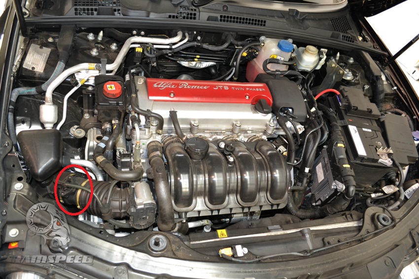

idzie do niej przewód gumowy z pod pokrywy zaworow,taka ogrągła dobrze widoczna na kolektorze między 1 a 2 od lewej na samym szczycie

nie widzę żeby coś z tego ciekło lub było zawilgocone, jak to można samemu zdiagnozować ?

Tam jest membrana,ona może być uszkodzona,nie musi z tego wcale sie olej wylewać ale potrafi to narobić
