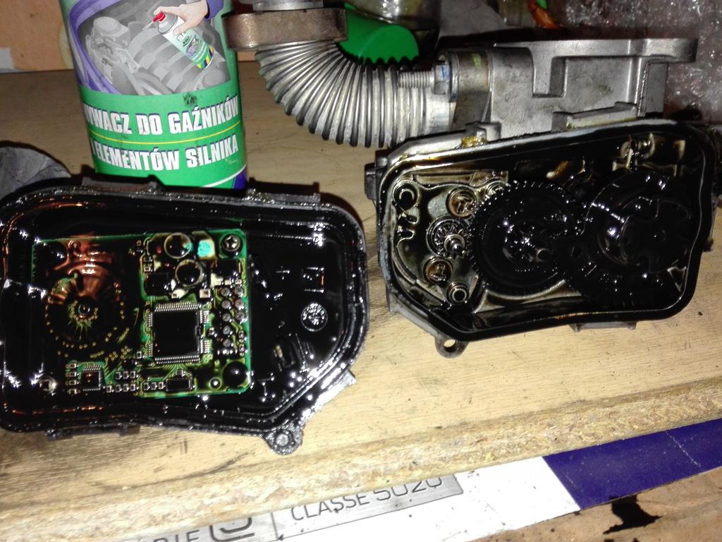

Zrobiłem dzisiaj test klapy gaszącej z odłączoną rurą powietrza (bo przy prawie każdym gaszeniu telepie silnikiem)Klapka czasami zamykała się całkowicie a czasami tylko trochę przymykała.Więc wymontowałem.Jak otworzyłem puszkę z elektroniką to wylało się z niej trochę oleju.Cały środek był zalany olejem.Powycierałem wszystko,płytkę z elektroniką wyczyściłem izopropanolem.Złożyłem wszystko do kupy,zamontowałem,zrobiłem test i zonk klapa w ogóle się nie zamyka.Dostaje tylko drgawek tak jakby chciała się zamknąć a nie mogła.Ma ktoś pomysł co może być nie tak skoro wcześniej się zamykała a po czyszczeniu nie chce? Czy pozostaje tylko wymiana/regeneracja?IMG_20160324_141307.jpg
Dodam że wyskakiwał mi błąd P2111.Kasowałem go ale po jakimś czasie znowu powracał.Dwa dni temu wymieniłem akumulator bo stary padł i od tego czasu błąd nie pokazuje się.Wcześniej jak sprawdzałem w MESie w czasie jazdy to stopień otwarcia przepustnicy był cały czas na 5%,jedynie przy gaszeniu zmieniał się na 96 %

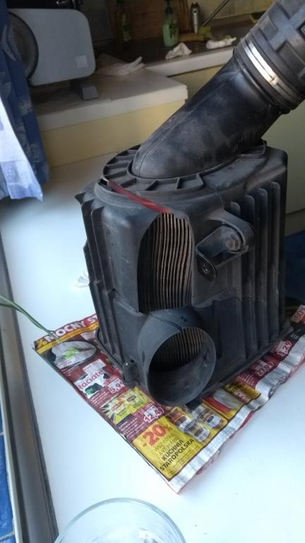

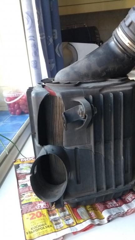

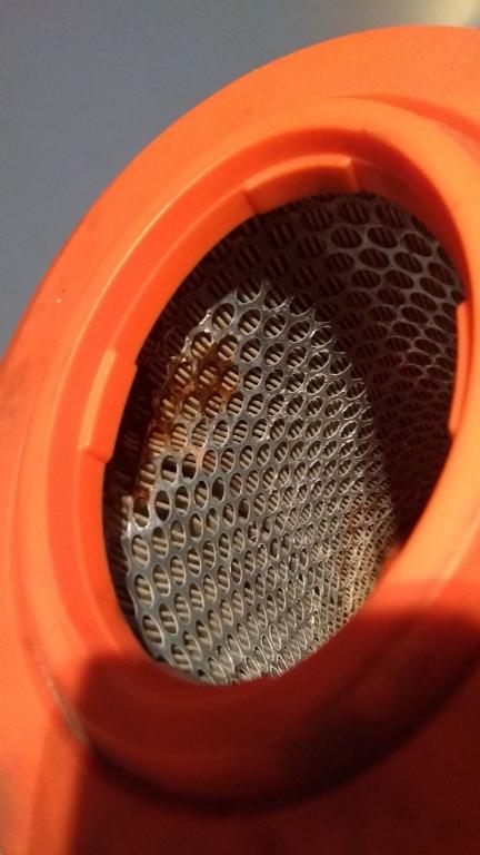

Nie przejdzie w tryb awaryjny? To spróbuję... Ale pojawił się w między czasie nowy wątek sprawy… Jak ok 1,5 temu wymieniałem filtr powietrza to zauważyłem, że obudowa jest pęknięta. W weekend stwierdziłem , że wymienię wkład i skleję żywica epoksydową obudowę. Dostałem szoku jak zobaczyłem co tam się dzieje… Obudowa jak na zdjęciach.a1.jpg IMG_20220625_182809516.jpg IMG_20220625_183955768_BURST000_COVER.jpg IMG_20220625_184002401.jpg

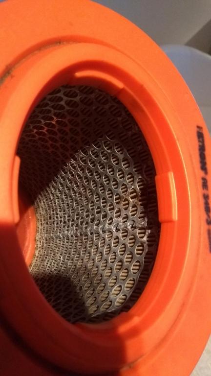

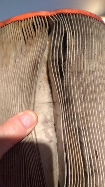

Co ciekawe w deszcz auto kulało jak traktor…. I to prawdopodobnie było tego powodem. Każdy wie jak nisko zamontowali Włosi obudowę... Pocieszające jest jednak, że filtr FILTRON-a (jest bardzo dużo takich ludzi co twierdzą że to ….) Przetrwał ulewy, kałuże po 10 cm głębokie (których u mnie jest mnóstwo bo droga nie ma kanalizacji deszczowej) zardzewiał od środka, itd. ale papier nawet nie drgnął!!! żadnego przerwania, żadnej dziury! Zdjęcia. Może komuś to pomoże w podjęciu decyzji co do filtra.IMG_20220628_202501095.jpg IMG_20220628_202455922_BURST000_COVER_TOP.jpgIMG_20220628_202442975.jpg

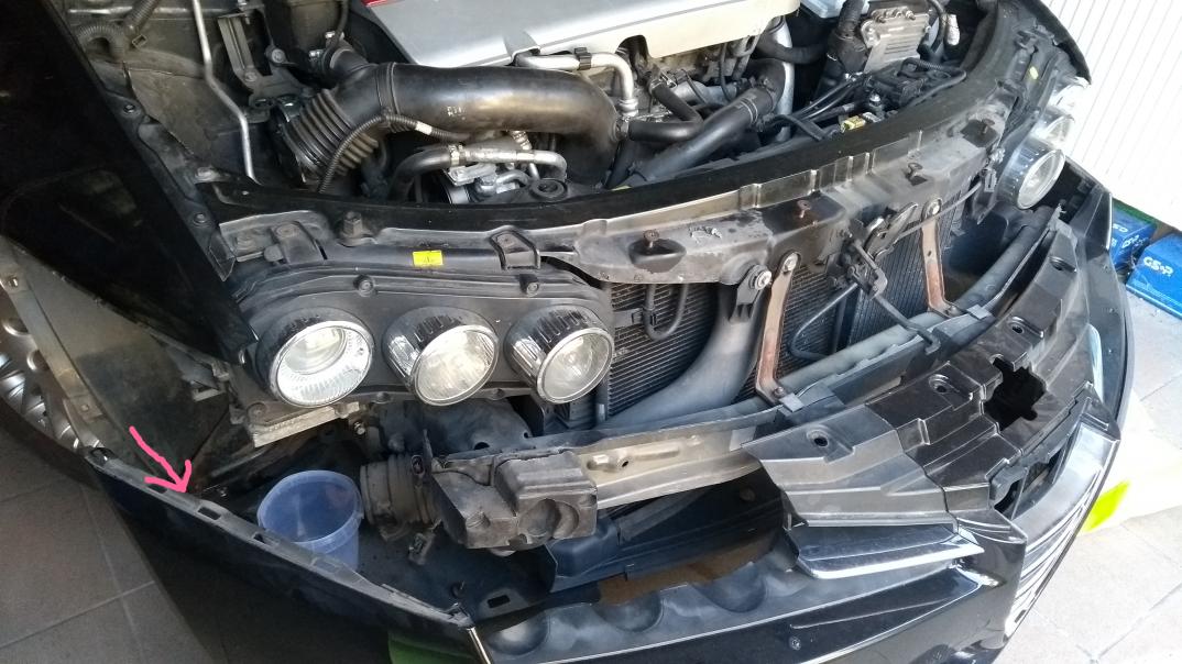

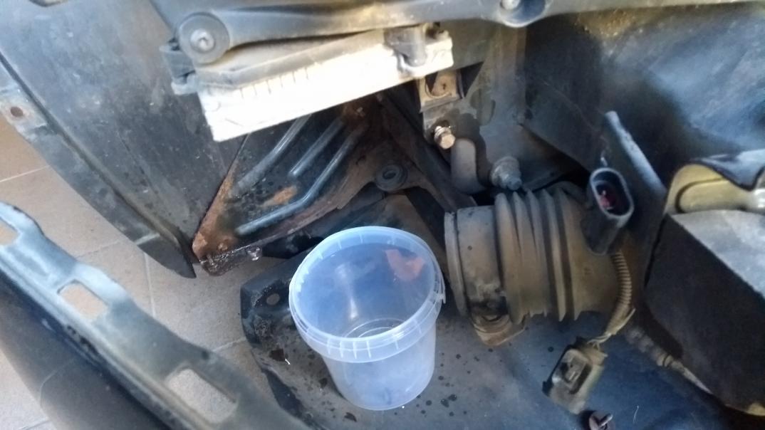

p.s. Musiałem rozwiercać śrubki na dole przy nadkolu . po nastu latach zespoiły się w jedno z samochodeu. Urwałem dwa klucze...(na zdjęciu różowa strzałka)
