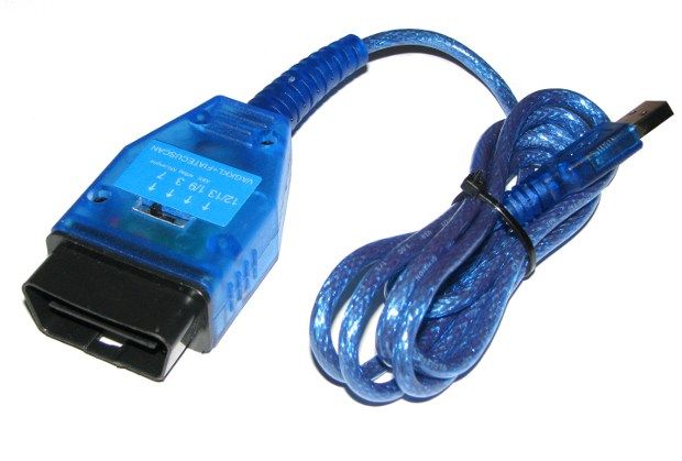

    Hej mam taki problem iż zapala mi się kontrolka informująca o serwisie (ten co 30K KM). Oleje wymieniłem filtry też ale warsztat niestety nie miał jak "poinformować" auta o tym, że to zrobili . Teraz moje pytanie czy i jak mogę to zrobić.
    Na starym kompie mam FES (full) i mam kkl (taki niebieski) kabel tylko nie widzę tej opcji
    Drugie pytanie czy jest jakaś możliwość skasowania "ustawień" auta tak by uczył się od nowa. Sporo w aucie zrobiłem a słyszałem, że czasem warto to zrobić.

    co do kasowania inspekcji to potrzebujesz kabla ELM327, tym kkl niestety tego nie zrobisz. Jak połączysz się tym kablem z FESem to spokojnie będziesz mógł wykasować inspekcję
    Tylko płatną wersją FESa można skasować inspekcję? Czy darmową też?

    Koledze zapewne chodzi o dodanie "kuponów" inspekcji lub zerowanie ustawień autoadaptacyjnych.
    no własnie oto mi chodziło

    Nie dam sobie ręki uciąć, ale potrzeba do tego prawdopodobnie pełnej wersji MES i interfejsu ELM. Jeśli nie chcesz inwestować w drugi to poszukaj kogoś w Twojej okolicy z kablem.
    Ten KKL sprawdzi się jeśli będziesz chciał zmienić kod IMA wtryskiwaczy.
