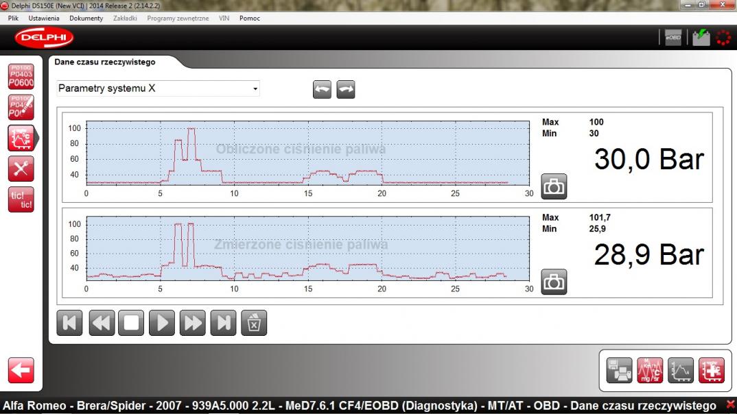

    Mam taki sam problem co Ty, tzn. wywala mi błąd P1670 -za niskie ciśnienie paliwa.
    Czy u Ciebie po wymianie czujnika już nie ma tego błędu?
    Dodoam tylko ,że u mnie ciśnienie zadane i zmierzone to 30bar, czyli ok.

    U mnie ciśnienie też było ok, sugeruję używać CI FES/MES do diagnostyki. Problemów może być kilka związanych z tym błędem
    1) Sprawdź pompę paliwową w baku, zobacz czy nie jest pęknięta np obudowa, może jakieś zapocenie przy uszczelce (akurat ja tak miałem)
    2) Czujnik wysokiego ciśnienia na listwie u mnie wymiana nic nie dała
    3) Pompa wysokiego ciśnienia nie domaga
    4) Któryś z wtryskiwaczy.
    Zacznij jednak od punktu 1 i sprawdź też wszystkie przewody paliwowe pod maską.Jak masz stale dobre ciśnienie to i tylko raz na jakiś czas wywala błąd to ważne abyś zdiagnozował kiedy tak się dzieje, bo jak go skasujesz i odrazu wraca to szukałbym przyczyny w pompie VACU.
