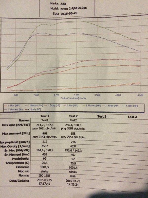

    Witajcie, mam problem z nowo kupioną Brerą.
    Przy przyspieszaniu na 2 lub 3 biegu - w okolicach 2 tys obrotów jest szarpniecie. Jego sila jest uzalezniona od przyspieszenia.
    Auto kupiłem z wycietym DPFem.
    Usłyszałem, że moze to byc wina EGRu - więc zaślepiłem i wyprogramowałem.
    Wywaliłem też klapy wirowe - ich nie trzeba bylo wyprogramowywać.
    Wymienilem rozrząd, filtry, płyny.
    Szarpanie nie ustało - jak się delikatnie przyspiesza to prawie nie czuć, ale jak wcisne pedał mocniej to czuć dośc mocno.
    W międzyczasie postanowiłem jeszcze podjechać i zwiekszyć troche moc - stad tez wykres z hamowni na którym widać właśnie w okolicach 2000 obrotów to "załamanie"
    Wiecie co to może byc?

    Lekko nie w temacie - nie za duży moment po programie?

    raczej nie brałbym tych pomiarów na serio. W serii wychodzi 214 koni i 467 Nm . Szczerze ? wątpię. 2.4 210 rzedko trzyma serię a co dopiero gift w postaci 70 Nm!. Tu trzeba porządniej hamowni

    Klasyk:
    turbo pompuje, przebija, zawór zmiennej geometrii zbija ciśnienie za bardzo więc tnie dawkę. Później turbo spowrotem "dopompowuje" do oczekiwanego czego skutkiem na wykresie jest zafalowanie.
    Sytuacja w dużej mierze zależna od sprawności turbo i przepływki.
    Można to przy programie wygładzić. Było o to poprosić. Na logach widać to równie dobrze. Oczywiście tuner powinien to zauważyć.

    Moja 159 2.4 210km ma dokładnie to samo.
    EGR off, DPF off, klapy out + program.

    214 i 460 w serii 210 to calkiem normalny wynik, u siebie mialem cos podobnego, 210 z reguly maja gift (zakladamy oczywisciw w egemplarzach ktore nie maja jakis niedomagan)
    Moja 200 ostantio wyplula ~450 nm bez zadnego chipa wiec nie ma co powatpiewac w wyniki kolegi., ktory ma mocniejsza wersje.
    Badania robione na 2 roznych hamowniach.

    Czyli w najgorszym wypadku do wymiany przeplywka i regeneracja turbo?
    Od czego zaczac?

    Przeplywke po prostu dołącz. Wyskoczy Ci błąd ale jeżeli obaw zniknie tzn ze przeplywka. Jeśli nie pomoże to trzeba wyciągnąć turbo i wyczyścić sterowanie zmiennej gemoetrii. Żadna regeneracja.
