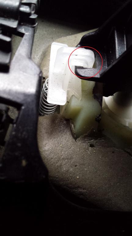

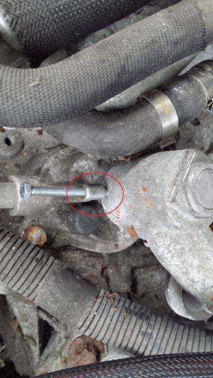

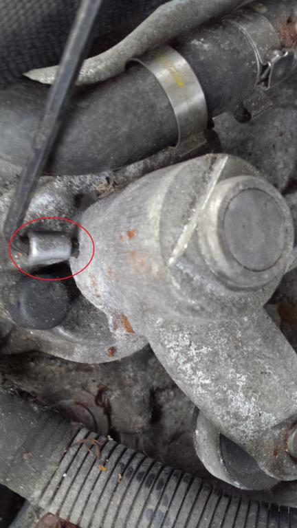

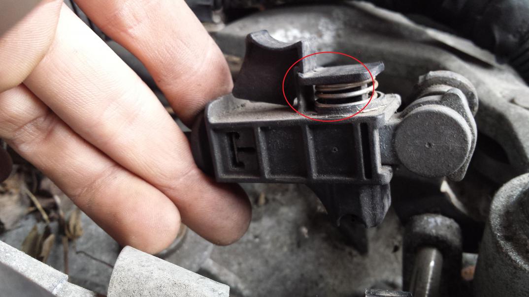

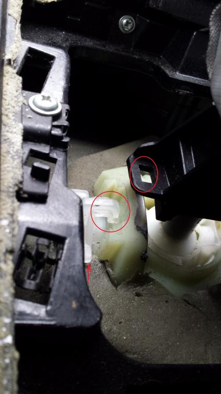

    Tak więc zaczynamy, ja robiłem to w takiej kolejności :
    - Podnosimy osłonę z mieszkiem lewarka. Zaczynając od końca pociągany go góry, będzie wychodziła z oporem ale spokojnie tak spinki trzymają
    - Następnie naszym oczom ukazuje się zapinka, zatrzask ruchomy na dwóch sprężynkach. W lewarku natomiast zauważamy otwór, jest widoczny na foto. Unosimy zatrzask do góry, nic nie wyskoczy, nie urwie się, spręzynki dość mocno trzymają. Przesuwamy lewarek w takie położenie aby zatrzask wszedł w otwór przy lewarku.
    - Następnie otwieramy maskę i lokalizujemy linkę z elementem regulacyjnym. Odchylamy zastrzask blokujący, jest na sprężynce i wciskamy widoczny bolec. Zatrzask po wciśnięciu bolca blokuje nam go aby się nie wysunął i była możliwość regulacji.
    - Następnie bierzemy imbus 4' lub śrubkę 5' w miare długą około 5cm i wkładamy w otwór w obudowie wybieraka, poruszamy teraz wybierakiem góra/dół aby ''zgrać'' otwory i śrubka, imbus wejdzie nam do końca i zablokuje wybierak z obudową.
    Następnie wciskamy zatrzask na elemencie regulcyjnym na lince biegów aż odblokuje nam/wyskoczy w górę bolec. Później usuwamy blokadę z wybieraka i zwalniamy zatrzask z lewarka. Regulacja zakończona.
    Po tej regulacji biegi zaczęły płynniej wchodzić. Jest uczucie większej dokładności wkładania przełożeń M32 Myślę, że w miarę dobrze wszystko opisałem i każdy będzie wiedział o co chodzi. Przyjemniej pracy życzę

    Są 3 elementy:
    1. blokada lewarka (pod mieszkiem)
    2. zatrzask na lince (pod maską
    3. otwór w obudowie wybieraka.
    Z opisu wynika, że kolejność jest:
    - blokada lewarka (pod mieszkiem)
    - zatrzask na lince (aby umożliwić regulację)
    - otwór w obudowie (wkładając imbus/śrubę, ustawiamy prawidłową pozycję.
    - zablokowanie zatrzasku na lince (pod maską)
    - wyciągnięcie imbusa/śruby z obudowy wybieraka (pod maską)
    - zwolnienie blokady lewarka (pod mieszkiem).

    Ten zatrzask to plastikowy "dzyndzelek"
