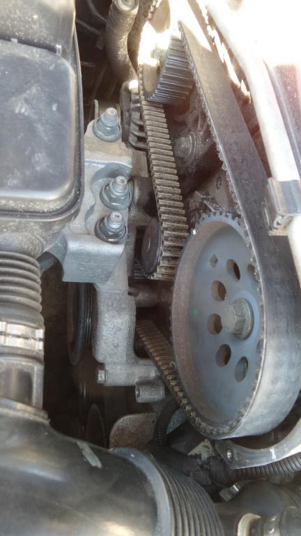

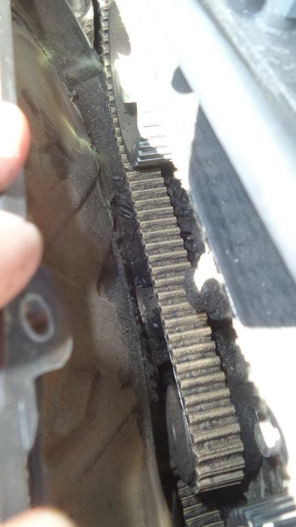

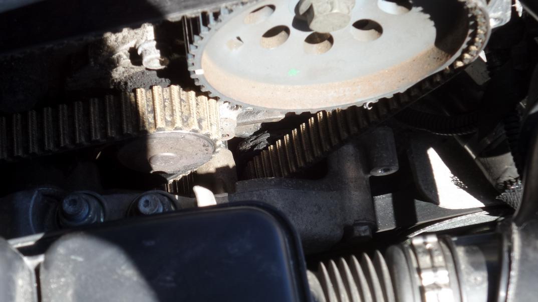

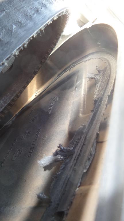

    Dzis rano wybierajac sie w trase, po ok 70km przestało działac ogrzewanie w samochodzie mimo temp ustawionej na 30C, po kliku minutach poczułem smród w kabinie a na wskazniku temperatury okolice 130st C. Zjechalem odrazu na pobocze i zgasilem auto otwieram klape a tam smród palonej gumy, jeszcze ją było słychac jak bulgotał topiący sie pasek rozrządu ktory ocierał sie o osłone rozrządu. Po odczekaniu kilka minut odpalilem go i probowalem jechac jednak temp zaraz wracała na 130, zajechalem na pobocze i do ciebie Boze, dzieki pomocy co niektórym na profilu FB zaniechałem dalszej jazdy i wezwalem lawete którą to alfa ma w korzeniach po znizkach(zart).
    Rozrząd wymieniany przy 146 000 teraz jest 170 000. Niestety wymieniał to poprzedni właściciel ja miałem robic to początkiem maja, poniewaz nie mam zaufania do poprzednich wpisów w ks, serwisowa i etykiet kolo silnika oraz gadki sprzedawców.

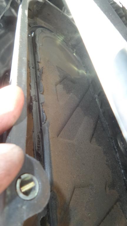

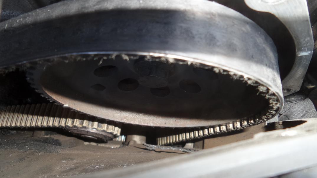

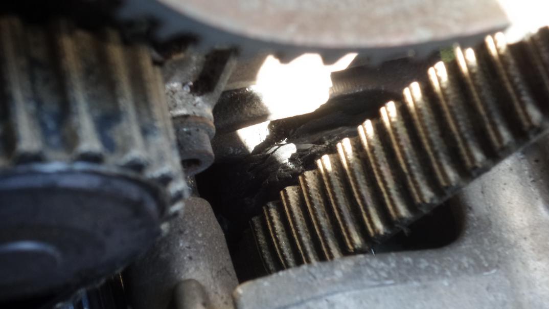

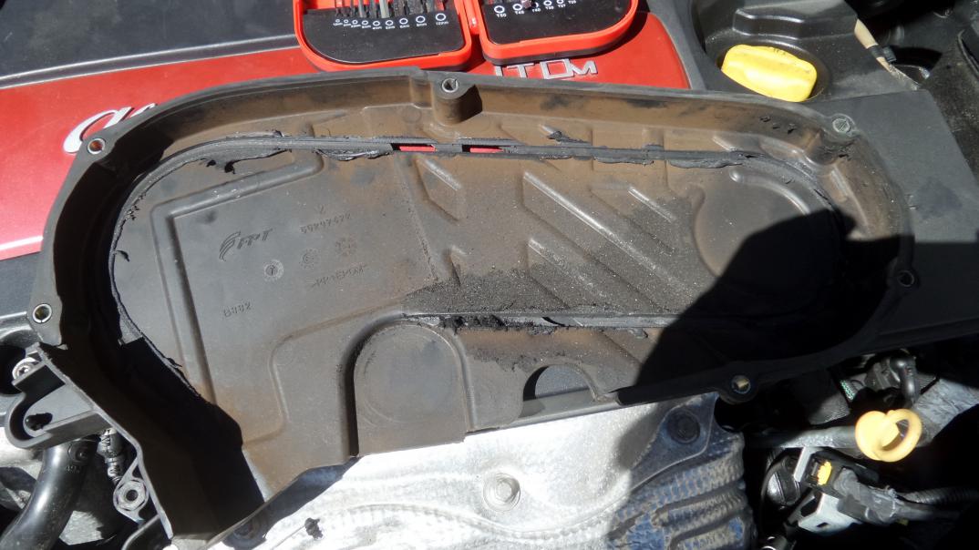

    Po dotarciu do domu rozebralem osłone rozrządu a tu takie cuda.
    a autko skonczyło zamiast u Cinka to na lawecie
    Zobaczymy co mechanik stwierdzi po oględzinach. Nowy rozrząd już zamówiony.
    Oby to nie było nic poważnego
    Dzieki jeszcze raz wszystkim co mnie odwlekli od dalszej jazdy

    Zatarta pompa wody zapewne.

    Na to wlasnie wyglada, zobacze jak zmienie rozrzad itp.
    Trzeba ta osłone rozrzadu wymienic ? czy zostawic jak jest. kokosów chyba nie kosztuje
    11 2007
    Częstochowa
    Giulietta 2.0JTDm 170KM TCT
    331
    Mialem to samo w zeszłym tyg, pompa w rozsypce była po przebiegu 42tyś km na szczęście i u mnie obyło sie bez szkód. Ja osłone zamówiłem nowa ale moja w gorszym stanie była.
    07 2012
    LHR
    Nuova Bravo, 159
    13,769
    Możesz też poszukać używanej osłony.Jak to mówią, szczęście w nieszczęściu
    Czyli prawdopodobnie kolejny 2.0 JTDm z zatartą pompą.

    Ja jestem tylko ciekaw jakiej firmy była pompa
    Użytkownik Fachowiec Avatar ris
    02 2014
    KRK
    Alfa Romeo 159 2.0
    2,194
    Co tanie to drogie. Pompę kupuje się z górnej półki - to takie upomnienie przed zakupem nowej.

    Ostatnio na potęgę sypią się pompy wody SKF. Ciekną, obrywają się wirniki, zatartej jeszcze nie miałem, ale to pewnie kwestia szczęścia lub jego braku.
