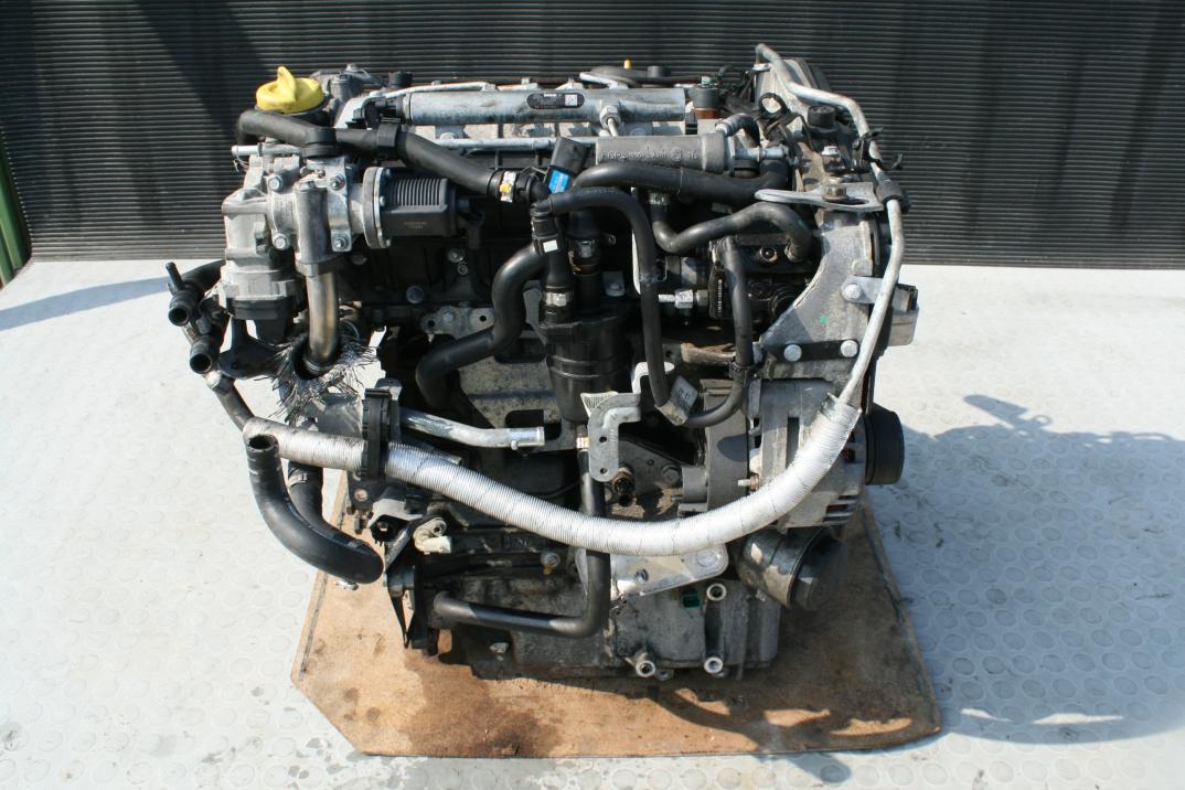

Super, tak znacznie jaśniej. Tylko teraz czy z góry to powyciągam wszystko czy trzeba z dołu silnika grzebać (szczególnie gdybym chciał wyciągnąć całość jak na zdjęciu i sprawdzić/wyczyścić węże).
thx. czy pod pojęciem odma masz na myśli całość czy separator polecasz wyczyścić raz na pare lat?
Z góry oczywiście. Będzie tylko problem z tą tylną śrubką.

Ten" pojemniczek" wystarczy tylko wyplukac? Czy warto zrobic cos jeszcze? Idzie zima wiec zobacze tam co ,bo pewnie nikt tam nie zagladal.

No ja mam stare JTD z 320kkm i tego wyczyścić się nie da bez zdejmowania pokrywy.
Widzę, że w nowszych JTD to jest coś w stylu Oil Catch Tank - coś, co stosuje się w silnikach 'wyczynowych', z tym, że nie wprowadza się wylotu do dolotu.
Jakoś nie widzę potrzeby, by to czyścić - zresztą co tam wyczyścisz? Zbiorniczek z oleju, który i tak po chwili będzie taki sam?
Jak stosujesz 'słabe' oleje to może tam być woda i zamarznie - osobiście nie spotkałem się z takim przypadkiem.
IMHO - nic to nie daje.
ap2 ... nie widziałeś co się odkłada w tym separatorze. Uwierz mi, jest co czyścić.
W tym twoim 2.4 nie ma co.

I tu masz racje, kurcze ni jak ją odkrecic;(
Zastanawiam sie czy czyszczenie w stylu, zaslepiam dolny wąz, odpinam 2 górne wężyki i wlewam benzyne ekstrakcyjna. Zaczekac chwile i odetkac dolny waż, wylewajac zawartosc. Zrobic tak kilka razy, poczekac az wszystko odparuje i skladac.
Apropos czy na tym szybkozłączu przy odmie nie powinno być pierścienia blokujacego? Bo wyglada ze tam powinna być taka blokada.

Niestety tak. Miałem pękniętą membranę.
Beznadziejnie to Włosi zaprojektowali. W JTS ten dekielek ściągało i zakładało się znacznie łatwiej.
trochę OT bo temat jest o 2.4JTDm, ale mógłbyś napisać jakie objawy jeśli coś jest nie tak, jak się to rozbiera, jak diagnozuje, co wymienia (nr części), co czyści itp - jestem kompletnie zielony.
