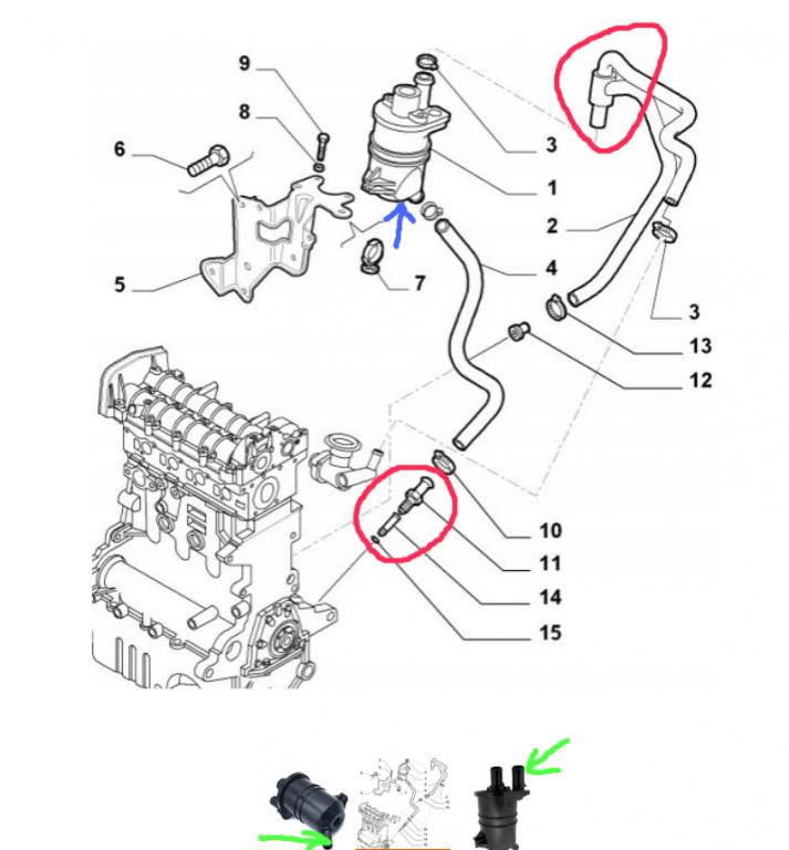

Witam wszystkich, mam problem z odmą i być może z obudową filtra oleju. Na odmie wisi kropla (na obrazku miejsce zaznaczone niebieską strzałką) świeżego oleju a pod nią lub pod obudową jest wszystko zalane olejem ( mniej więcej na wysokości łożyska podpory półosi. Przymierzam się do wymiany zacisków na wężach do odmy. Czy mógłby mi ktoś powiedzieć lub sprawdzić co to są za części nr 14 i 11 i to pogrubienie na górnym podwójnym wężu odmy na załączonym obrazku. Czy jest tam jakiś zawór zwrotny? Jaka jest średnica zacisków na górze i dole odmy kolor zielony strzałek.
