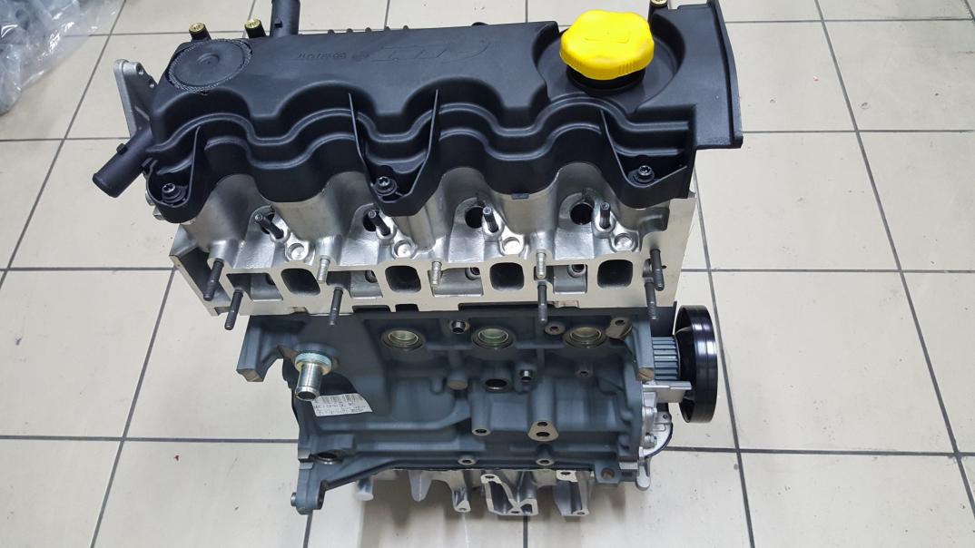

Nazwa:	odma_jtdm.jpg
Rozmiar:	73.3 KB
    Po lewej stronie masz 'spust' odmy. Sama odma jest pod pokrywą - na 99% to 'kółeczko'. Wiele osób myśli, że odma to ta rurka spustowa
    Żeby to wyczyści, trzeba zdjąć pokrywę.
    W niektórych silnikach taka odma jest demontowalna, np. silnik BMW M47 (w tym silniku lubi zamarzać)

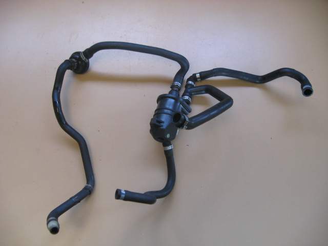

    W 16V już pokazuje:
Nazwa:	alfa-romeo-gt-1-9-jtd-150km-odma-separator-oleju-1778594.jpg
Rozmiar:	14.9 KB
    To większe przykręcone jest na 3 śrubki (2 z góry) i jedna od tyłu stelaża (raz się trzeba pomęczyć i potem jej nie dawać). Mniejsze coś po lewej to zawór - w 159 nie występuje.
    Wszystko jest z tyłu silnika na prawo od pompy CR (patrząc od przodu auta)
