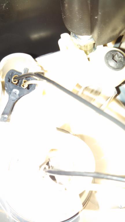

    Dziś także napotkałem syndrom oderwanego ucha od oprawki żarówki W5W.
    Na szczęście nie skończyło się na zwalaniu zderzaka.
    Wystarczył aparat w telefonie i klasyczne szczypce. Pracy na 3 minuty.
    Nie ma co się obawiać, że przewody puszczą. Starałem się złapać za to co zostało z ucha, ale nie mam 100% pewności, że nie ciągnąłem za przewody także.
    W każdym razie nie puściły.
    Zdjęcia obrazują zastaną sytuację : Kliknij obrazek, aby uzyskać większą wersję
Nazwa:	IMG_20170714_192458_625.jpg
Rozmiar:	22.5 KB
ID:	231594 oraz narzędzie i jego ofiarę: Kliknij obrazek, aby uzyskać większą wersję
Nazwa:	IMG_20170714_193057_436.jpg
Rozmiar:	46.6 KB
    Próba wypchnięcia żarówki "paluszkiem" po zdemontowaniu żarówki kierunkowskazu raczej nie wykonalna. Chyba, że ktoś ma palce jak Palczak Madagaskarski ;-)
