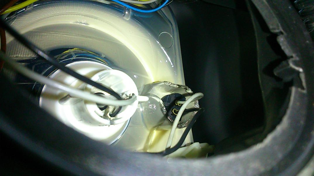

    Ostatnio spaliła mi się żarówka postojowa po stronie kierowcy, mam problem z jej wyjęciem, ponieważ "śledź" za który należy pociągnąć został urwany.
    Miejsca jest tam dość mało żeby sensownie podziałać. Czy kabelki żarówki są na tyle dobrze przymocowane żeby można było ciągnąc za nie wyjąć żarówkę?
    U mnie wygląda to jak na zdjęciu.

    Ja wyjmowałem za kable ale u ciebie trochę jak by się przyjarało

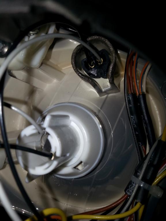

    aby wymienić postojówke wystarczy pociągnąć przewód?
    p.s. wolę się upewnić aby nie wyrządzić szkód...

    Nie musisz za przewód , masz tam specjalny uchwyt , miejsca mało ale da sie zrobić [emoji3]

    gdzie tu jest uchwyt?

    Urwany, pewnie gdzieś w środku się majta ;P

    czyli mam jednak ciągnąć za przewód?

    Raczej nikt ci nie napisze ciągnij za kable nic się nie stanie, żebyśpóźniej nie miał pretensji ryzyk-fizyk albo się urwie, albo nie innych wyjść raczej nie masz zresztą jak się urwie to spokojnie go naprawisz jak wyjmiesz wtyk.

    Ewentualnie spróbuj wypchnac palcem przez otwór na zarowke kierunku.
