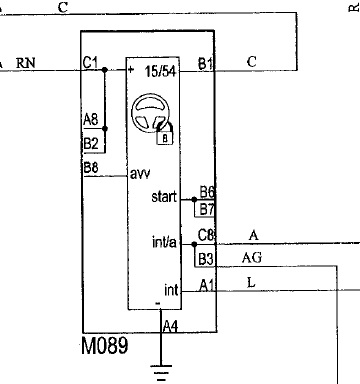

    Tak jak w tytule - pamięta ktos jaki jest kolor przewodu w kostce stacyjki na którym pojawia się +12v po włożeniu kluczyka ?
    Będę baaaardzo wdzięczny.

    Chodzi co o ten element:
    A(lazurowy) i AG(lazurowy/zielony) dają po kluczyku.

    Dzięki wielkie - o to chodziło....
