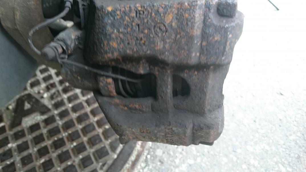

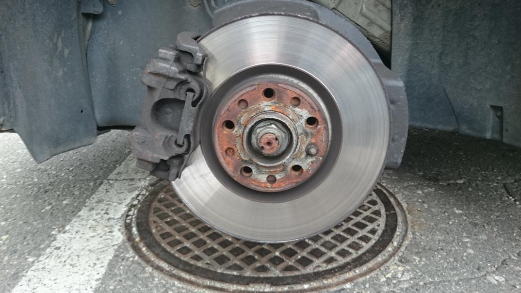

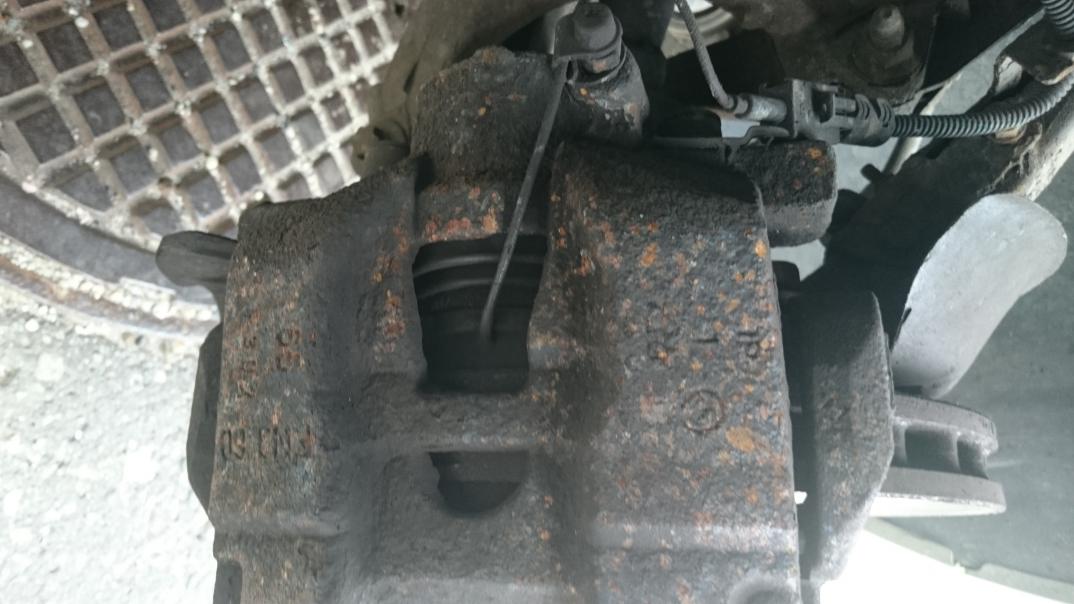

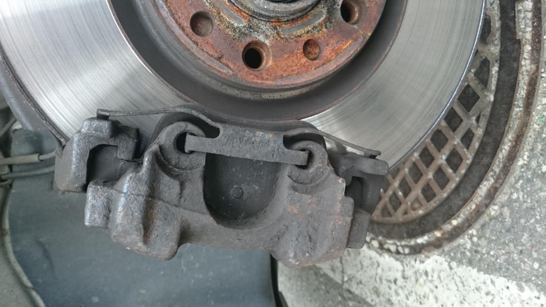

    Cześć,
    Przymierzam się do wymiany felg i sprzedawca prosił mnie o informacje jakie zaciski posiadam.
    Tarcza ma w okolicy 31cm (najprawdopodobniej 30,5).
    Wg mojej oceny są to:
    zacisk klasyczny 7,5" x 16" ET 34
    Jednak proszę o potwierdzenie.
    Dzięki z góry

    Standard dla przedliftowej 159. Małe zaciski, ich producentem jest bodajże ATE. Tarcza 305 mm. Felgi powinny być min ET34.

    Cytat Napisał magil Zobacz post
    Dzięki wielkie czyli tak jak podejrzewałem
